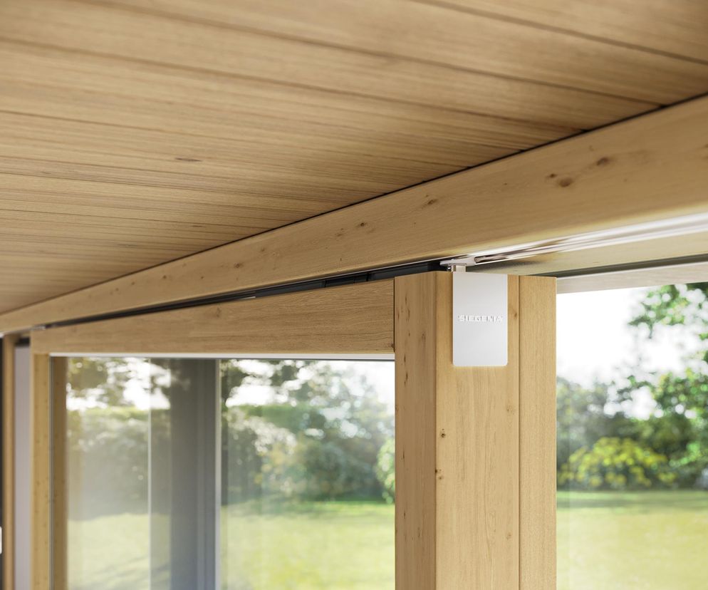

Coraz powszechniej stosowane duże przeszklenia wymagają rozwiązań ułatwiających ich codzienną obsługę. Firma SIEGENIA opracowała napęd do drzwi tarasowych – DRIVE axxent LS – dzięki któremu korzystanie z dużych drzwi tarasowych jest łatwe.
DRIVE axxent LS od SIEGENIA
Autor: SIEGENIA/ Materiały prasowe Cały mechanizm odpowiedzialny za podnoszenie i przesuwanie skrzydła jest dyskretnie ukryty w profilu
Nowy elektromechaniczny napęd DRIVE axxent LS firmy SIEGENIA przeznaczony do drzwi tarasowych HS to połączenie nowoczesnego designu, funkcjonalności i wygody użytkowania. Jest niewidoczny, więc idealnie wpisuje się w wymagania przestrzeni o najwyższym standardzie. Wszystkie komponenty odpowiedzialne za automatyczne otwieranie i przesuwanie drzwi tarasowych są ukryte w profilu. Jedynym widocznym elementem, wskazującym na to, że mamy do czynienia z konstrukcją automatyczną, jest przycisk sterujący.
Niezawodny w działaniu
Mechanizm działa szybko i cicho, z łatwością przesuwając skrzydła o wadze do 400 kg i zachowując przy tym wymogi bezpieczeństwa. Cykl podnoszenia skrzydła trwa jedynie 3 s, a prędkość przesuwu, w zależności od wagi, oscyluje w granicach 14 cm na sekundę. Sterowanie napędem odbywa się przy użyciu przycisku umieszczonego na skrzydle w miejscu klamki. Zintegrowana z przyciskiem sygnalizacja LED informuje o statusie urządzenia, zapewniając wysokie bezpieczeństwo obsługi. Napęd daje możliwość programowania indywidualnych ustawień, takich jak: głośność sygnału dźwiękowego, jasność LED, tryb cichy czy ustalenie dowolnej pozycji pośredniej, dzięki czemu możemy spersonalizować jego działanie zgodnie z własnymi preferencjami.
Autor: SIEGENIA/ Materiały prasowe Komfortowa, automatyczna obsługa drzwi tarasowych przy użyciu napędu DRIVE axxent LS redukuje bariery i zwiększa dostępność przestrzeni dla każdego użytkownika
Co napędza napęd
Prawdziwa siła napędu DRIVE axxent LS kryje się w akumulatorze, który jest wyposażony w trzy wysokiej jakości baterie litowo-jonowe z Battery Management System. BMS to urządzenie Coraz powszechniej stosowane duże przeszklenia wymagają rozwiązań ułatwiających ich codzienną obsługę. Firma SIEGENIA opracowała napęd do drzwi tarasowych – DRIVE axxent LS – dzięki któremu korzystanie z dużych drzwi tarasowych jest łatwe. Komfort na co dzień elektroniczne zawarte w baterii, które sprawia, że jej użytkowanie jest bezpieczne. Główną rolą BMS jest mierzenie napięcia poszczególnych sekcji i zabezpieczanie baterii przed przeładowaniem, nadmiernym rozładowaniem i zwarciem zewnętrznym. Szacunkowy czas działania akumulatora wynosi 10-15 lat, w zależności od sposobu i intensywności użytkowania. W celu zmniejszenia starzenia chemicznego oraz czasowego bateria została zaprogramowana na delikatne ładowanie i rozładowywanie. Naładowany akumulator zapewnia około 130 cykli otwierania i zamykania.
Zawsze bezpieczny
W trosce o bezpieczeństwo użytkowników napęd wyposażono w zabezpieczenie przed przytrzaśnięciem. Gdy ruch przesuwny skrzydła zostanie zablokowany (przez przytrzymanie czy przeszkodę), skrzydło zatrzyma się, a następnie przesunie w przeciwnym kierunku, aby zwolnić docisk. Ponadto elektronika napędu stale monitoruje pozycję skrzydła. Ta funkcja bezpieczeństwa pozwala na rozpoznanie, że skrzydło zostało otwarte ze stanu zablokowania bez aktywności napędu. Odpowiada to nieautoryzowanemu otwarciu, przy którym uruchamia się alarm. Napęd jest zasilany niskim napięciem 24 V DC, które zwiększa bezpieczeństwo obsługi. Zasilanie 24 V DC jest kompatybilne z nowoczesnymi technologiami, systemami inteligentnego domu i inteligentnymi urządzeniami sterującymi, co umożliwia użytkownikom łatwiejsze i wydajniejsze zarządzanie. W sytuacjach awaryjnych istnieje możliwość ręcznej obsługi skrzydła.
