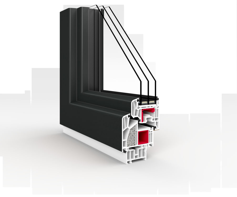

Profile okienne o różnej głębokości zabudowy
O właściwościach danego systemu w dużej mierze decyduje profil, na którym bazuje jego konstrukcja. Profile różnią się między sobą głębokością zabudowy (70 mm, 82 mm, 90 mm), która wiąże się z liczbą komór i wpływa na właściwości eksploatacyjne stolarki, a w szczególności na jej izolacyjność termiczną.
Zawsze należy porównywać ze sobą okna oparte na profilach o tej samej szerokości. Zestawienie systemu 70 mm i 90 mm nie będzie miarodajnym porównaniem. Szerokość ramy ma szczególnie ważne znaczenie, jeśli w inwestycji planowane jest zastosowanie szyb o specjalnych właściwościach, np. dźwiękoszczelnych, czy o podwyższonej odporności na rozbicie. Tego rodzaju pakiety, ze względu na swoją budowę, są istotnie szersze i w efekcie niekompatybilne z węższymi ramami.
Profile 70 mm maksymalnie są w stanie pomieścić pakiet o szerokości 42 mm, zaś 90 mm – 50 mm.
Jak porównać okna
Autor: Archiwum serwisu Vetrex V90+
Liczba komór w profilu
Im profil szerszy – tym więcej komór pomieści i tym lepsze właściwości ciepłochronne osiągnie. To właśnie szerokość profilu, a nie liczba komór determinuje parametry w zakresie izolacji termicznej. Niestety zdarza się, że liczba komór jest pomnażana sztucznie – w wyniku zastosowania dodatkowych przegród w profilu, lecz bez poszerzania go. Taki zabieg nie przekłada się w żadnym stopniu na poprawę współczynnika przenikania ciepła.
