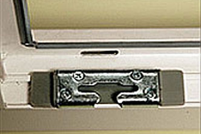

1.  Niezgrzane naroże uszczelki może doprowadzić do przepuszczania wody i powietrza.
2.  Wypływka w złączu ciosowym będzie przyczyną nieszczelności okna.
3.  Choć okno jest zamknięte, między skrzydło a ościeżnicę można włożyć kartkę. Przyczyną jest złe zamocowanie zaczepu.
4. Zbyt głęboki rowek w złączu ciosowym może być przyczyną za dużej przepuszczalności powietrza.

5.  Naroże uszczelki przyszybowej musi być zgrzane.
6.  Dzięki właściwej obróbce złącza ciosowego uszczelka dobrze do niego dolega.
7.  O szczelności okna decyduje właściwe zamocowanie zaczepu.
