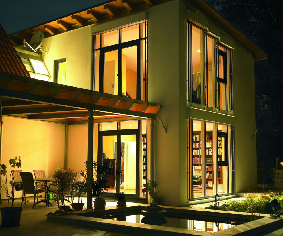

Żadne okna nie dają gwarancji, że nie wejdzie przez nie włamywacz – jest to tylko kwestia czasu i jego doświadczenia. Jednak okna o podwyższonej odporności na włamanie - okna antywłamaniowe - skutecznie opóźniają moment sforsowania stolarki, umożliwiając interwencję właścicieli czy służb ochrony. Tak naprawdę zostały skonstruowane w celu powstrzymania przypadkowych włamywaczy, którzy nie mają ze sobą specjalistycznych narzędzi. Liczą oni na łatwy łup, próbując pod nieobecność domowników dostać się do środka przez okna.
