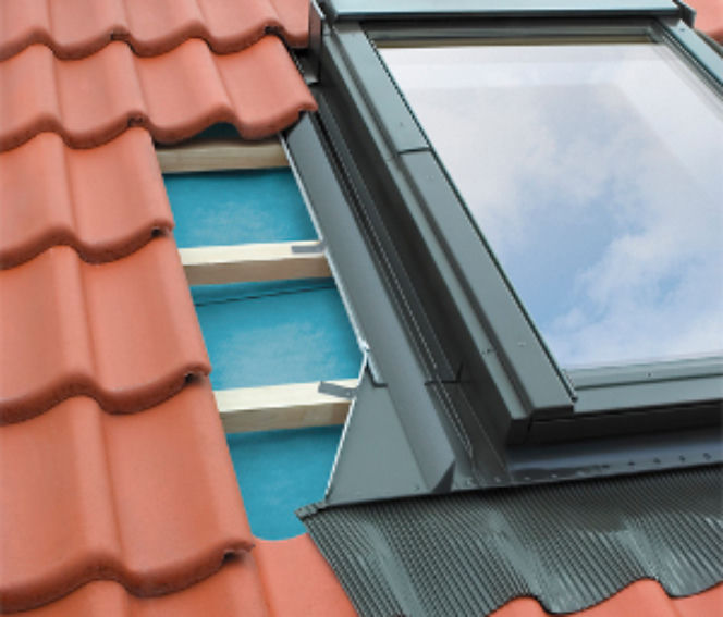

Kołnierz Fakro typu EZ
Autor: FAKRO/ Materiały prasowe Kołnierz Fakro typu EZ

Niezbędnym elementem pozwalającym na prawidłowe zamontowanie okna w połaci dachowej jest kołnierz uszczelniający. Jego zadaniem jest odprowadzanie wody deszczowej i śniegu poza okno oraz zabezpieczenie styku okna z pokryciem przed przewiewaniem wiatru. Kluczowym czynnikiem wpływającym na wybór odpowiedniego typu kołnierza jest rodzaj materiału pokryciowego.
Do wyboru jest wiele typów kołnierzy uszczelniających. Popularne są te przeznaczone zarówno do pokryć falistych, jak i innych o wysokości profilu do 45 mm, na przykład kołnierz EZV. Do pokryć dachowych o wyższym profilu (do 90 mm) są zalecane inne kołnierze, na przykład EHN. Do wszystkich typów pokryć dachowych można także zastosować kołnierz uszczelniający Thermo wyposażony w dodatkową termoizolację. Poprawia on parametry termiczne okna nawet do 15%. Konkretny model kołnierza trzeba dobrać do wysokości profilu materiału pokryciowego – EHV-AT Thermo do 90 mm, a EHN-AT Thermo do 120 mm.

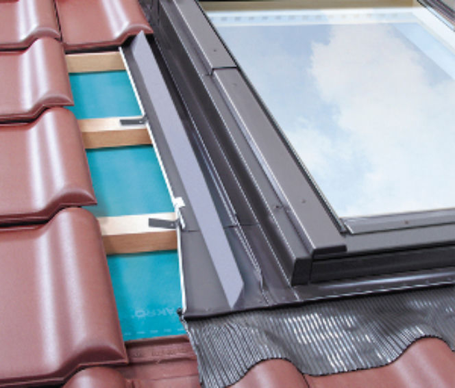

Kołnierz Fakro typu EH
Autor: FAKRO/ Materiały prasowe Kołnierz Fakro typu EH
Kołnierze w wersji Thermo również są objęte ofertą „3x3 – mnożymy korzyści”, czyli są do wyboru w trzech kolorach bez dodatkowych dopłat. Kołnierze EBV, EBV Thermo (z dodatkową termoizolacją) zapewniają szczelne połączenie okna z pokryciem dachowym typu blacha panelowa – blacha z prefabrykowanym (systemowym) rąbkiem. W budynkach krytych płaską blachą, łączoną na rąbek stojący, możemy zastosować kołnierze typu EEV przeznaczone do zafelcowania z materiałem pokrycia dachowego. W standardowej ofercie firmy Fakro kołnierze te występują w trzech wersjach: miedzianej, tytanowo-cynkowej i aluminiowej. Wykonanie kołnierza z tego samego materiału, którym kryty jest dach zapewnia jednolity i estetyczny wygląd dachu. Ponadto gwarantuje długotrwałą szczelność połączenia okna z pokryciem dachowym.
