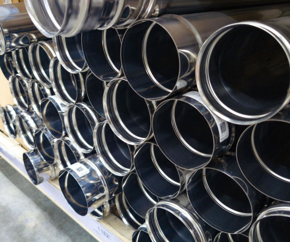

  • Najpopularniejsze są wkłady stalowe kwasoodporne - wykonane z blachy nierdzewnej (najczęściej 0,5–0,6 mm, stal 1.4301 lub 1.4404), przeznaczone do kotłów gazowych kondensacyjnych i olejowych. Charakteryzują się doskonałą odpornością na kwasy siarkowe i azotowe zawarte w kondensacie, łatwością montażu oraz niewielką wagą.
  • Druga grupa to wkłady stalowe żaroodporne - z grubszej blachy (zwykle 0,8 mm, stal 1.4828 lub podobna), odporne na temperatury nawet do 600–1000°C i pożar sadzy. Idealnie sprawdzają się przy kotłach i kominkach na drewno, węgiel, ekogroszek oraz pellet.
  • Trzeci typ to wkłady ceramiczne - kształtki z gliny szamotowej lub specjalnej ceramiki, montowane najczęściej w nowych budynkach lub przy gruntownej przebudowie komina. Oferują najwyższą trwałość (gwarancja nawet 30–50 lat), doskonałą izolacyjność termiczną i odporność na agresywne spaliny, ale są ciężkie i wymagają większego przekroju szachtu.
Dodatkowo na rynku dostępne są wkłady elastyczne (typu „spiro” lub Alufol) - giętkie rury stalowe, które ułatwiają modernizację krzywych, uszkodzonych lub bardzo wąskich kominów bez konieczności kucia. Wybór rodzaju zależy głównie od paliwa, mocy kotła, stanu istniejącego komina oraz budżetu - każdy typ musi spełniać normę PN-EN 1856-1/2.
