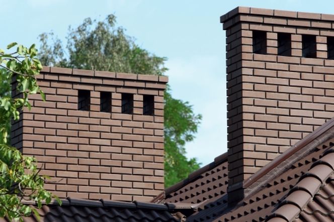

Komin z klinkieru
Autor: Archiwum serwisu W obudowie komina najważniejsze są ognioodporność, trwałość, a w części wystającej ponad dach – mrozoodporność, dlatego najchętniej wykonuje się ją z klinkieru lub wysokiej klasy cegły pełnej (fot. WIENERBERGER)
