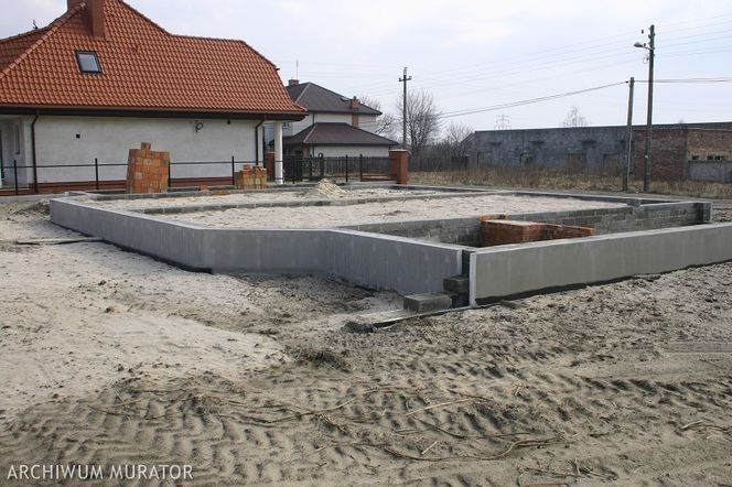

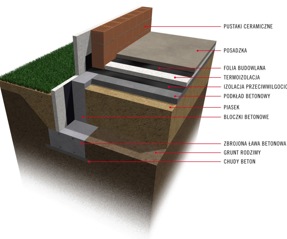

To aktualnie najbardziej popularne rozwiązanie. Jest stosunkowo łatwe w wykonaniu i dobrze sprawdza się na gruntach o dobrej nośności. Ława fundamentowa jest wykonywana jako podstawa ścian budynku z betonu klasy C16/20 lub C20/25. Może być wylewana na 2 sposoby:
  1. po wykonaniu wykopu, na dno wylewany jest podkład betonowy w postaci 10 centymetrowej warstwy chudego betonu. Na nim, na podkładkach dystansowych, umieszczane jest zbrojenie oraz montowany szalunek z desek, w który następnie wylewa się właściwy beton tworzący ławę fundamentową. Wykop jest wykonany zgodnie z kształtem i wielkością ław fundamentowych – ze względu na nierówność wykopu jest on nieco szerszy;
  2. wykop wykładany jest folią budowlaną, a beton wylewany jest bezpośrednio do wykopu zgodnie z podaną w projekcie wysokością.
