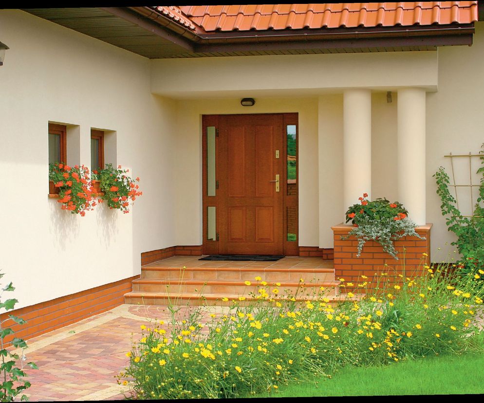

Dolny pas elewacji, czyli cokół, powinien być szczególnie starannie wykończony, ponieważ ta strefa jest najbardziej narażona na uszkodzenia mechaniczne i zabrudzenia. Cokół wykończony płytkami klinkierowymi długo pozostanie niezniszczony i będzie odporny na odbijającą się od podłoża wodę, zalegający śnieg oraz przypadkowe uderzenia.
Cokół z płytek klinkierowych
Autor: Andrzej Szandomirski
Szpachelka, przecinak, młotek, paca stalowa, paca zębata, paca gumowa, gąbka, rękawice, szlifierka z tarczą diamentową
Płytki w sam raz na cokół
Bardzo niski cokół – 15-20 cm ponad terenem – nie zabezpieczy ściany przed wodą opadową. Przy ulewnym deszczu jej krople odbijają się bowiem nawet do wysokości 30 cm. Dlatego powinno się go robić z trwałych materiałów, które będą nie tylko ozdobą budynku, ale także barierą dla wilgoci. Można go wymurować z cegieł, jednak wtedy trzeba wcześniej poszerzyć fundament albo stosować specjalne metalowe systemy wsporcze, aby cokół mógł się stabilnie oprzeć. Takich przygotowań nie wymagają płytki klinkierowe lub silikatowe, które po ułożeniu wyglądają jak mur z cegieł. Są jednak od nich znacznie cieńsze – mają 7-17 mm grubości – a przez to dużo lżejsze. Dzięki temu chętnie się je wykorzystuje przy okazji remontu czy modernizacji starych domów. Ich pozostałe wymiary są zbliżone do wymiarów cegły – mają długość 21-29 cm i szerokość 5-7,1 cm. Oprócz płytek zwykłych można dokupić narożne, co znacznie ułatwia wykończenie cokołu w załamaniach muru, przy drzwiach i oknach. Dużą zaletą płytek jest też to, że są dostępne w wielu kolorach, więc łatwo dopasować je do reszty elewacji. Płytki klinkierowe są niemalże nienasiąkliwe (do 6%) i nie ma konieczności zabezpieczania ich środkiem hydrofobizującym. Trzeba natomiast pokryć nim płytki silikatowe.
