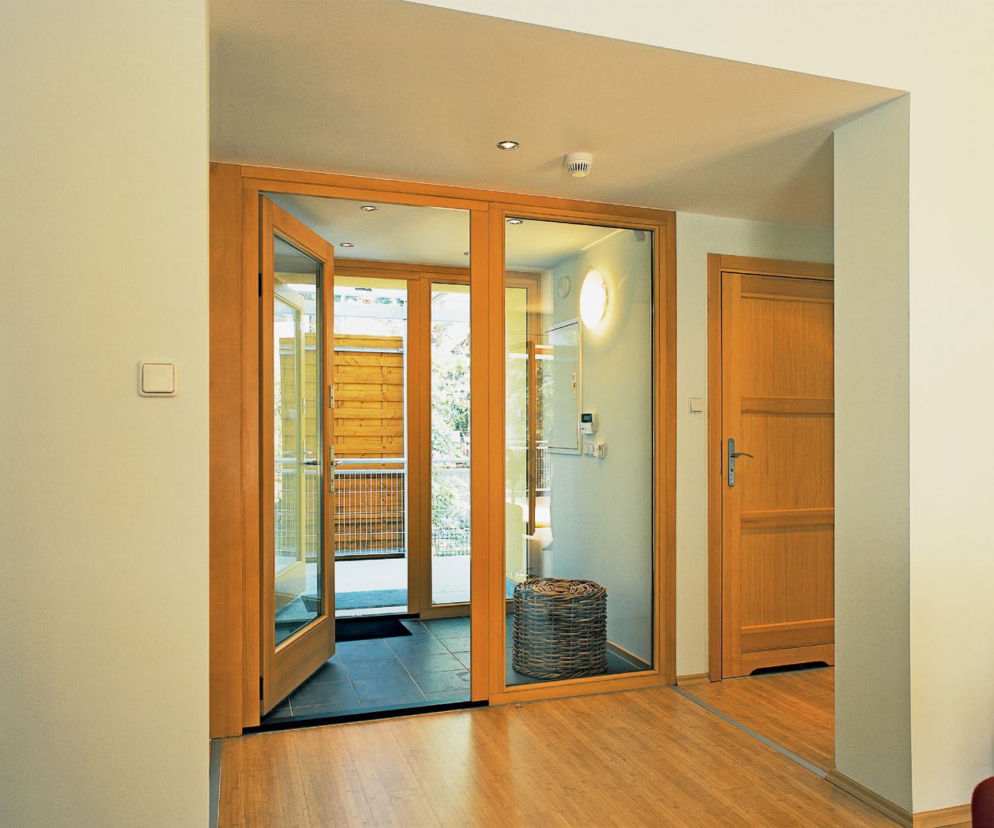

Te prowadzące do salonu często są dwuskrzydłowe i na co dzień pozostają szeroko otwarte, trzeba więc przewidzieć sporo przestrzeni potrzebnej do ich swobodnego otwierania i zamykania. Mają skrzydła w każdej z typowych szerokości, ale nie oznacza to wcale, że można kupić jedynie drzwi 60+60 cm albo 70+70 cm. Ich atutem jest możliwość tworzenia zestawień, na przykład 70+80 cm czy 70+90 cm itd. Niektóre firmy proponują też kombinacje ze skrzydła i jego połówki – drzwi takie nazywane są półtoraskrzydłowymi. Szerokość szerszego skrzydła, określanego też często jako czynne, jest zazwyczaj standardowa, węższe ma szerokość dostosowaną do otworu. Można je zablokować, otwierane jest tylko okazjonalnie. Standardowa wysokość drzwi rozwieralnych to 203-210 cm, niekiedy są podwyższone o naświetle, można też zamówić wyższe, sięgające aż do sufitu.
