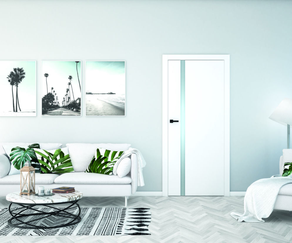

Wybór drzwi wewnętrznych nie jest prosty. Oferta rynkowa jest ogromna. Zanim podejmiemy decyzję estetyczną, warto poznać też szczegóły techniczne drzwi.
Drzwi wewnętrzne
Autor: DRE/ Materiały prasowe Drzwi wewnętrzne powinny pasować stylistycznie do mieszkania. Warto jednak poznać również techniczne tajniki drzwi
Drzwi wewnętrzne są zbudowane z drewna i materiałów drewnopochodnych. Ramy skrzydeł i ościeżnice mogą być zbudowane z profili drewnianych albo z płyty MDF. Jako wypełnienie skrzydeł stosuje się wkłady typu plaster miodu lub z płyty wiórowo-otworowej. W pierwszym przypadku drzwi są zdecydowanie lżejsze. Wypełnienie z płyty wiórowej z otworami sprawia, że drzwi są stabilniejsze, bardziej wytrzymałe. Zewnętrzne wykończenie skrzydła stanowią płyty HDF o grubości 3 lub 4 mm, które mogą być lakierowane lub pokryte folią dekoracyjną bądź laminatem. Najszlachetniejsze wykończenie stanowi naturalny fornir drewniany pokryty lakierem utwardzanym promieniami UV. Tak szeroki wybór technologii wykończeniowych pozwala uzyskać niemal nieograniczoną paletę kolorów i wzorów drzwi wewnętrznych.
