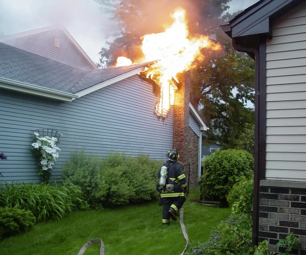

Dach bardzo często zostaje zniszczony w pożarze. Jego brak nie pozwala zacząć remontu wnętrz, dlatego ważne są szybka ekspertyza rzeczoznawcy i naprawa zniszczeń lub odbudowa dachu. Jak postępować w przypadku remontu dachu po pożarze? Kiedy trzeba wymienić okna dachowe po pożarze, a kiedy można je zostawić? Jak ocenić stan wełny mineralnej?
Pożar domu
Dach jest elementem konstrukcji domu, więc wymaga ekspertyzy rzeczoznawcy budowlanego, który oceni jego stan i wskaże konieczne naprawy, aby konstrukcja ponownie była nośna, stabilna i bezpiecznie chroniła budynek. Ekspertyza rzeczoznawcy jest jednym z zaleceń nadzoru budowlanego, gdy zniszczenia dachu są duże. Własnego rzeczoznawcę powołuje firma ubezpieczeniowa, gdy właściciel domu miał polisę. Rzeczoznawca budowlany dokonuje analizy dokumentacji budynku, jeśli ona przetrwała pożar, ocenia stan techniczny konstrukcji dachu na podstawie jej oględzin, przygotowuje dokumentację zniszczeń. W konkluzji ekspertyzy wskazuje zakres niezbędnych napraw konstrukcji dachu, które pozwolą na ponowne dopuszczenie budynku do użytkowania. W kwestii innych elementów dachu najlepiej będzie, gdy wypowiedzą się fachowcy w danej specjalności.

Każdy pożar ma inną specyfikę. Czasem mogą być potrzebni na przykład rzeczoznawca budowlany, kominiarz, elektryk. Samodzielne rozpoznanie, które elementy konstrukcji są do usunięcia, a które wystarczy naprawić, może grozić katastrofą budowlaną. Dwa kluczowe etapy remontu dachu to ocena szkód i dokumentacja stanu zniszczeń, a następnie odbudowa dachu.
