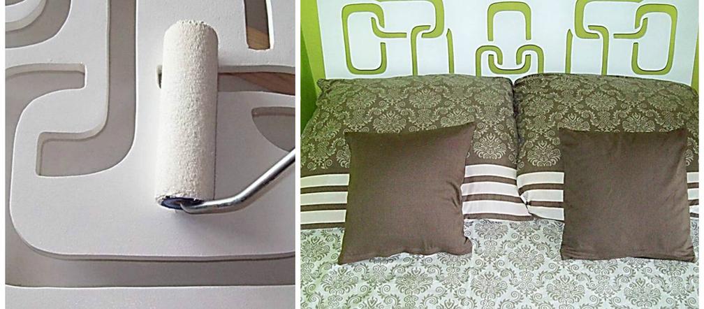

KROK III – Szlifowanie i malowanie zagłówka do łóżka
Autor: Majstermaniak
Starannie przeszlifuj zagłówek do łóżka papierem ściernym. Pomaluj farbą do drewna. Drugą płytę pomaluj na kolor czarny. Gdy wyschnie możesz ją przykręcić z tyłu płyty głównej wezgłowia. Będziesz  mógł ją stosować do wersji 3d z czarnym tłem.
KROK IV - Efekt końcowy
Zagłówek do łóżka w 2 wersjach.
