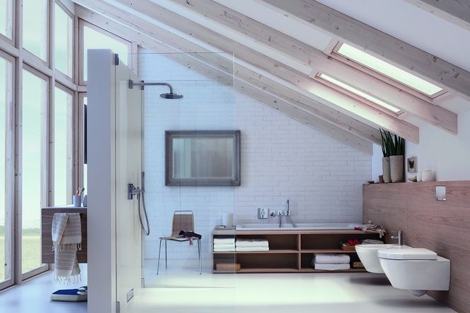

Możliwość umocowania urządzeń pod skosem w łazience na poddaszu zależy od wysokości ścianki kolankowej i kąta nachylenia połaci.
  • Im ścianka kolankowa jest wyższa, a kąt nachylenia dachu większy, tym łatwiej zaaranżować przestrzeń pod skosem. Wystarczy, że ścianka kolankowa ma 110 cm wysokości, a kąt nachylenia dachu wynosi 45°, żeby pod skosem można było umieścić miskę sedesową, bidet i wannę (krótszym bokiem).
  • Gdy połać dachu ma mniejszy kąt nachylenia, np. 30º, lub ścianka kolankowa jest niższa, wtedy urządzenia trzeba montować w odpowiedniej odległości od niej. Przykładowo gdy ścianka kolankowa ma 100 cm, a kąt nachylenia dachu wynosi 45º, sedes i bidet trzeba od niej odsunąć o 40 cm.
  • Jeśli połać dachu jest nachylona pod kątem 30º – sedes i bidet trzeba od niej odsunąć aż o 113 cm, wannę ustawioną prostopadle – o 40 cm, a równolegle do skosu – aż o 135 cm.
  • W łazience na poddaszu pod skosem trudno zmieścić kabinę prysznicową, która ma co najmniej 200 cm wysokości. Można oczywiście wykonać na zamówienie taką ze skośną szklaną ścianką albo zdecydować się na natrysk z wymurowanym głębokim siedziskiem pozwalający lepiej wykorzystać przestrzeń pod skosem. Jednak nigdy takie usytuowanie natrysku nie będzie optymalne – w każdym z tych przypadków i tak musi być on na tyle odsunięty od połaci dachu, by można było w nim swobodnie stanąć.
  • Gdy kąt nachylenia dachu ma 45°, a ścianka kolankowa 100 cm – odległość od niej gwarantująca wygodę to blisko 100 cm.
Łazienka na poddaszu
Autor: VELUX/ Materiały prasowe KĄpiel z widokiem na niebo to marzenie wielu. Dzięki właściwemu rozmieszczeniu okien dachowych i zaplanowaniu łazienki, to marzenie można zrealizować
Ważne
Odległości w łazience na poddaszu
Projektując łazienkę na poddaszu, trzeba pamiętać, że:
  • toaleta kompaktowa ma 80 cm wysokości, a podwieszana – 120 cm. Sama miska ma wysokość blisko 40 cm od podłogi. Siedząca na niej osoba – 140 cm;
  • standardowa wanna ma 50-60 cm wysokości, a wanna z hydromasażem – około 70 cm. Osoba siedząca w wannie ma 95-110 cm;
  • chociaż z sedesu czy wanny korzysta się najczęściej w pozycji siedzącej, to trzeba też przed nimi swobodnie stanąć. Dlatego przed wanną, toaletą oraz umywalką wysokość łazienki powinna wynosić 190-200 cm.
