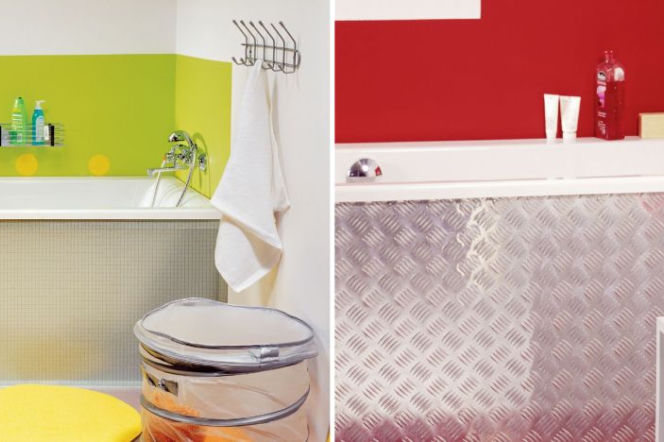

Obudowa wanny nie musi oznaczać standardowych płytek ceramicznych. Możesz zastosować rozwiązania tańsze, łatwiejsze oraz wymagające mniej pracy. Bez problemu wykonasz zabudowę wanny sam, bez pomocy fachowca. Pokażemy ci jak krok po kroku przeprowadzić montaż obudowy wanny prostokątnej. Zobacz jakie to proste!
Obudowa wanny prostokątnej
Autor: Piotr Mastalerz Łatwe i efektowne rozwiązanie dla twojej łazienki.
Wanna z obudową
Jeżeli nie kupiłeś wanny z gotową obudową to musisz zastanowić się z czego ją wykonasz. Pamiętaj, że materiały muszą być odporne na wilgoć. My mamy pomysł na łatwą do wykonania własnoręcznie i tanią zabudowę wanny.
Blacha aluminiowa i szkło to idealne materiały do utrzymania ich w czystości właśnie w łazience. Spełniają wszystkie konieczne warunki praktycznej obudowy wanny prostokątnej i efektownie wyglądają. Łatwy demontaż umożliwia w razie awarii dostęp do instalacji pod wanną. Prace obudowywania przebiegają szybko i sprawnie, bez kurzu, bloczków i zaprawy.
