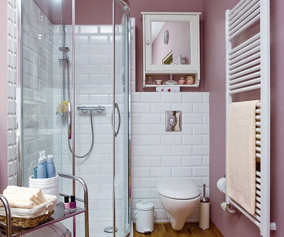

W remontowanych łazienkach wannę często zastępuje się brodzikiem i kabiną prysznicową, dzięki czemu nawet małe pomieszczenie staje się wygodniejsze. Zobacz jak powinna wyglądać instalacja brodzika i kabiny prysznicowej.
Kabina prysznicowa
