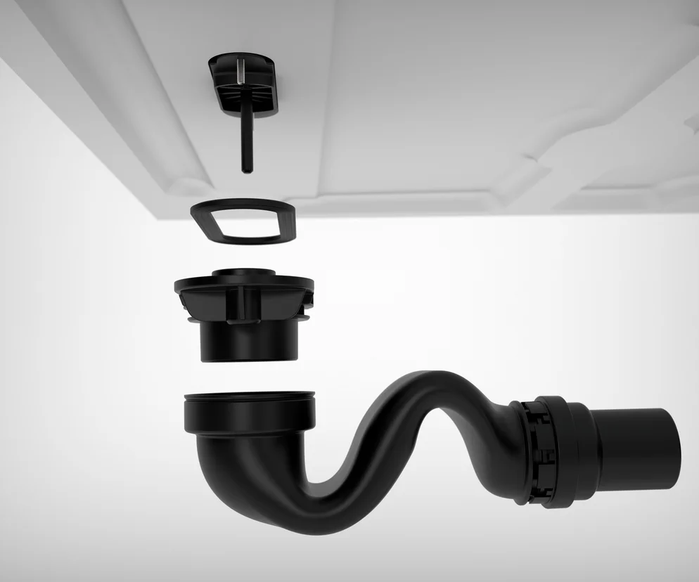

Niski brodzik Sestra
Autor: Geberit/ Materiały prasowe Odpowiednio ukształtowany spłaszczony syfon do niskiego brodzika Sestra firmy Geberit
Jak podłączyć syfon?
Długość podejścia kanalizacyjnego nie powinna być większa niż 3 m, gdy ma ono średnicę 50 mm, i 5 m, gdy średnica wynosi 70 mm. Rura kanalizacyjna musi być ułożona w podłodze lub w bruździe w ścianie ze spadkiem co najmniej 2% w kierunku pionu. Jeśli brodzik będzie znacznie od niego oddalony, różnica poziomów między miejscem włączenia do pionu a syfonem wyniesie nawet 10 cm. Do tego trzeba jeszcze dodać wysokość syfonu (minimum 8-9 cm), więc im dłuższe będzie podejście, tym wyżej nad podłogą będzie się znajdowało dno brodzika. Do brodzików stosuje się zwykle syfony z tworzywa sztucznego z chromowaną, satynową lub mosiężną klapką osłaniającą odpływ. Syfony mają różną wysokość, należy dopasować odpowiedni do głębokości brodzika i ułożenia instalacji kanalizacyjnej. Syfon płaskiego brodzika i rura odpływowa muszą być zagłębione w warstwach podłogi. Trzeba to przewidzieć odpowiednio wcześnie, jeszcze przed zrobieniem podłogi, a nawet stropu pod łazienką. Taki brodzik najłatwiej zamontować w łazience na parterze, umieszczając syfon i podejście kanalizacyjne w podłodze na gruncie lub pod stropem znajdu - jącej się pod nią piwnicy.
