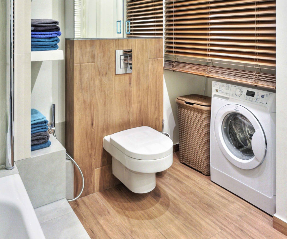

Pralka w łazience
Autor: Radosław Wojnar Pralka jest niezbędnym elementem wyposażenia każdego domu. Warto wybrać dobre urządzenie
