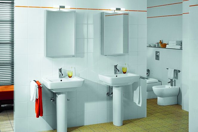

Łazienka z dwiema umywalkami
Autor: Archiwum serwisu Łazienkę można efektownie wykończyć także za niewielkie pieniądze, na jej istotnych elementach - takichjak armatura sanitarna - nie warto jednak oszczędzać (fot. VILLEROY & BOCH).
