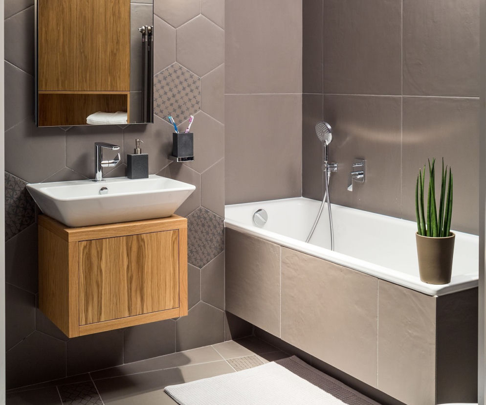

Biała fuga została dobrana do szary płytek.
Jak zmienić małe pomieszczenie w funkcjonalną łazienkę?
Duże płytki ceramiczne – wielkie formaty dadzą jednolitą, spokojną, a więc iluzorycznie większą płaszczyznę. Błyszczące materiały odbijające światło – lśniące płytki ceramiczne, metaliczne mozaiki, szkło, lakierowane meble na wysoki połysk, chromowane baterie. Również duże tafle luster bez ram lub lustrzane płytki spowodują, że mała łazienka wyda się większa. Ale już dwa lustra naprzeciwko siebie powtarzające swoje odbicia wprowadzą niepokojący chaos niepożądany w łazience. Jasne i delikatne chłodne barwy – ściany, podłogę i sufit dobrze jest wykończyć materiałami w chłodnych odcieniach: bieli, szarości, bladego fioletu, błękitu, jasnej zieleni lub pudrowego różu. Kolory te sprawiają, że ściany optycznie się oddalają, dając wrażenie przestrzeni w małej łazience. Odpowiedni układ płytek – prostokątne płytki ceramiczne ułożone poziomo powiększą optycznie i poszerzą łazienkę. I odwrotnie, ułożone pionowo „wyciągną” zbyt niskie wnętrze. To samo dotyczy deseni: pasów i motywów układających się w pasy. Z reguły wzorzyste płytki ceramiczne zmniejszają optycznie łazienkę. Wprowadzają wrażenie męczącego nadmiaru i przytłaczają. Alternatywą dla deseni i kolorowych wzorów są modne płytki o wyraźnej fakturze. Są urozmaiceniem, nie zmniejszając łazienki optycznie. Gładkie i bezbarwne szkło – kabina prysznicowa lub parawan nawannowy z lekkimi chromowanymi profilami i przezroczystym, bezbarwnym szkłem nie podzieli łazienki na mniejsze strefy. Dobre oświetlenie – odpowiednio zaprojektowane oświetlenie, o właściwej barwie i intensywności sprawi, że mała łazienka wyda się czystsza i większa. Fototapeta – dobrze dobrane zdjęcie doda głębi niedużej łazience. Aby fototapety nie zniszczyła para i wilgoć, powinna być ona laminowana albo naklejona na szkło.Porządek we wnętrzu – kosmetyki i drobne przedmioty powinny być schowane. Im mniej rzeczy na wierzchu, tym mała łazienka wyda się przestronniejsza i bardziej uporządkowana. Warto również zadbać, by już przy wejściu do łazienki widoczne było jak najwięcej wolnej podłogi. Ten trik gwarantuje iluzję większej przestrzeni. To także argument, żeby w małej łazience zainstalować podwieszane urządzenia sanitarne.
