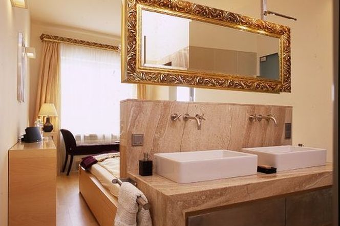

Wyznaczając miejsce umywalki, będziemy wiedzieć, gdzie i na jakiej powierzchni płytki mogą być zastąpione lustrami oraz gdzie niezbędne będą punkty świetlne. Przestrzeń nad obudową stelaża WC lub podwieszanych umywalek możemy wykorzystać, budując wnęki i półki.
