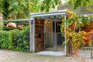

Z zewnątrz zaskakująco nowocześnie. Prosta bryła parterowego domu, płaski dach z cylindryczną kopułą, przeszklone ściany i drewniane żaluzje – budynek wydaje się zwarty, nie za duży, zaciekawia. Świetnie rozplanowane jest wejście do domu z wiatą na samochody.

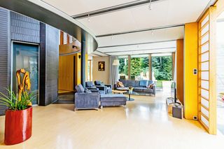

Wędrując w głąb zakręcającym korytarzem pełnym szaf wnękowych, dochodzimy do kolejnych pomieszczeń: trzy sypialnie z garderobami, gabinet, kuchnia, jadalnia. Ściany działowe nie są nośne – można dowolnie kształtować wnętrze zgodnie z potrzebami domowników – to jedna z idei myślenia o przyszłości.
A kolejny, wówczas nowatorski, pomysł to przenikanie domu i ogrodu – szklane ściany otwierają się na ogród, nie ma żadnego progu, żadnej różnicy wysokości między trawnikiem a podłogą. I to działa – ogród wydaje się być zielonym salonem. Z każdej sypialni jest też wyjście na zewnątrz. To wielka przyjemność zrobić mały krok i być już w ogrodzie. Z salonu przechodzimy do ogrodu zimowego i części fitness. Początkowo projekt przewidywał powierzchnię domu 250 m2, ale tu pojawia się nowy kreator – pan Sławomir – inwestor, który zlecił budowę i przez te wszystkie lata mieszkał w domu przyszłości z rodziną.

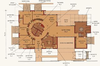

Szczegółowy plan Domu Przyszłości
Dom przyszłości
Autor: archiwum red. Powierzchnia działki: 1717 m 2, powierzchnia całkowita domu: 353 m 2, powierzchnia użytkowa: 315 m 2, kubatura: 1350 m 3. Autorzy projektu: architektura: JEMS Architekci - arch. Maciej Miłobędzki, arch. Piotr Migdalski, projekt konstrukcji: KiP Konstruktorzy

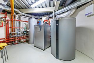

W całym domu jest ogrzewanie podłogowe. W kotłowni na antresoli zamontowana jest gruntowa pompa ciepła, dwustopniowa, 16 + 16 kW.
Najpierw włącza się pierwszy stopień, a w razie potrzeby drugi. Pompa ciepła, rokrocznie serwisowana, działa przez te wszystkie lata bezawaryjnie! W układzie grzewczym zainstalowano też zbiornik buforowy o pojemności 600 l. Umożliwia on korzystanie wyłącznie z tańszej nocnej taryfy, czyli sprawia, że ogrzewanie kosztuje mniej, oraz zmniejsza częstotliwość włączania się sprężarki pompy ciepła, co przyczynia się do wydłużenia jej żywotności.
25 lat temu niewiele osób wiedziało o takich możliwościach. Można powiedzieć, że był to eksperyment. Dziś już wiadomo, że udany. Takie rozwiązanie stało się niemal standardem.

Autor: Szymon Starnawski Maszynownia w trzonie budynku – gruntowa pompa ciepła pracuje bezawaryjnie od czasu budowy domu
