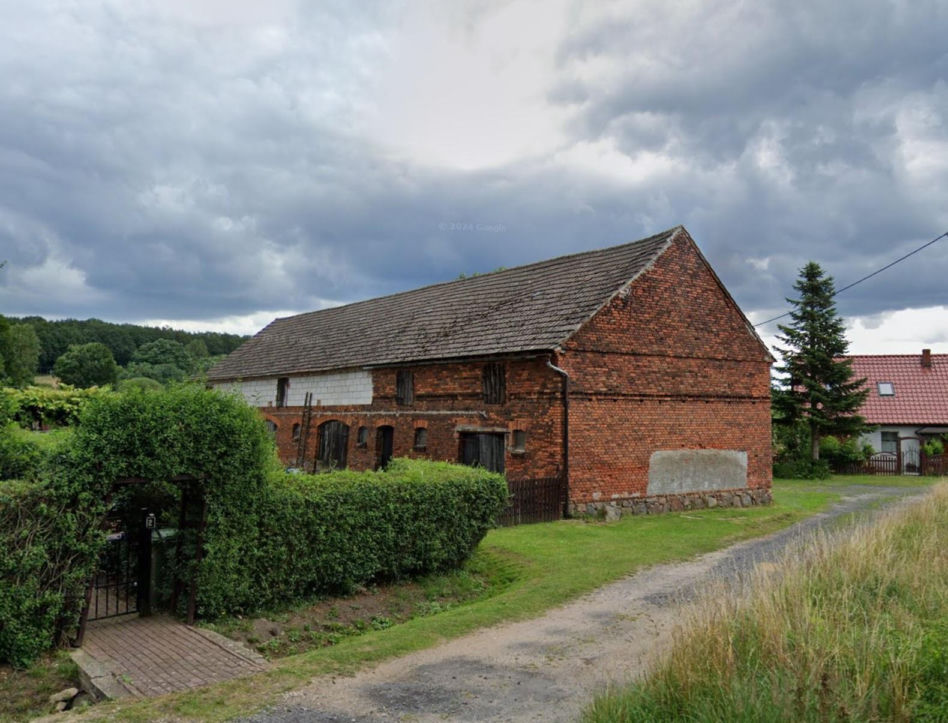

Szukajcie, a znajdziecie, choć w tym wypadku wcale nie trzeba było rozpocząć ekspedycji. Jednym z najważniejszych źródeł natchnienia okazała się stara, opuszczona i nadgryziona zębem czasu stodoła znajdująca się w sąsiedztwie. Budynek był w złym stanie technicznym, ale miał to coś, co zatrzymuje wzrok i skupia uwagę. Zachował elementy charakterystyczne dla dawnego lokalnego budownictwa: ceglane ściany oraz cokół wykonany z polnego kamienia.
Nie chodziło o skopiowanie starego budynku. Stodoła stała się wskazówką dotyczącą materiałów, proporcji i sposobu, w jaki nowy dom może wpisać się w krajobraz.

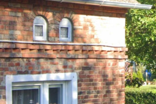

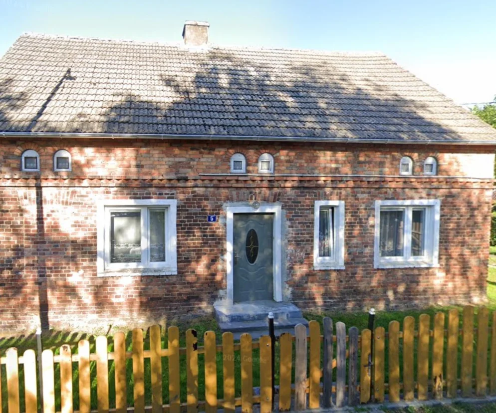

Drugim źródłem inspiracji była sama wieś. Architektki zwróciły uwagę na niewielkie ceglane domy z prostymi dachami dwuspadowymi oraz oszczędnymi detalami elewacji. Niektóre rozwiązania zostały potraktowane bardzo dosłownie. Gzyms zastosowany w nowym domu odwzorowano na podstawie detali istniejących w miejscowej zabudowie. Obserwowanie otoczenia sprawia, że projekt regionalny nie musi oznaczać stylizacji ani budowania „domu jak dawniej”. Czasem wystarczy powtórzyć charakterystyczną proporcję okna, materiał, detal muru czy kształt dachu.
Stodoła - regionalny wzór do naśladowania
Autor: MOOI Architekci/ Archiwum prywatne Stodoła - regionalny wzór do naśladowania

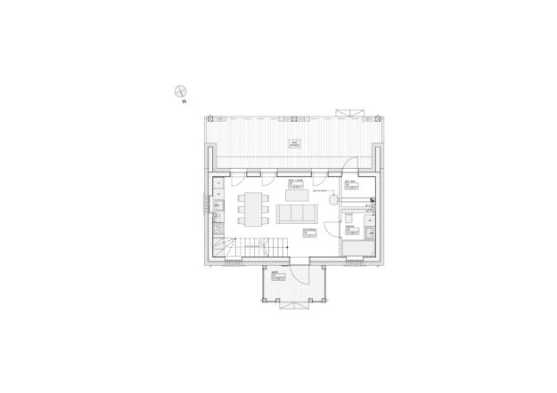

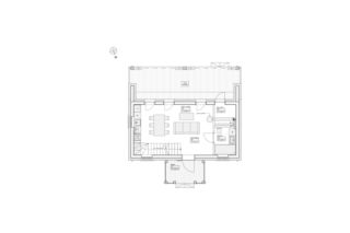

Program funkcjonalny został ograniczony do tego, czego rodzina rzeczywiście potrzebuje podczas weekendowych i wakacyjnych pobytów. Na parterze znajduje się otwarta przestrzeń dzienna łącząca salon z aneksem kuchennym, łazienka oraz niewielkie pomieszczenie techniczne. Na poddaszu zaprojektowano dwie sypialnie: jedną dla rodziców i drugą dla trójki dzieci. Nie zdecydowano się na drugą łazienkę na poddaszu. W małym domu każdy dodatkowy metr zajmowany przez komunikację czy instalacje oznacza mniej przestrzeni mieszkalnej. Układ podporządkowano więc prostocie i sposobowi, w jaki dom będzie naprawdę użytkowany.
Największy pokój właściwie poza domem
Jednym z najważniejszych współczesnych elementów projektu jest taras o powierzchni około 25 m². Nie potraktowano go jako zwykłego podestu do ustawienia stołu i kilku krzeseł. Dach domu został nad nim przedłużony, a boczne ściany wysunięto tak, aby osłaniały przestrzeń i zwiększały jej intymność. W efekcie powstał prawdziwy letni salon, na którym można spędzać dni, a jak ktoś chce to i noce.
Rozwiązanie jest szczególnie logiczne w domu weekendowym położonym na dużej działce, gdzie większość czasu podczas cieplejszej części roku mieszkańcy mają spędzać na zewnątrz. Taras staje się więc jednym z najważniejszych powierzchni domu, choć formalnie znajduje się poza jego mieszkalną częścią.
To właśnie od strony ogrodu architektura staje się też wyraźnie bardziej współczesna. Przedłużona połać dachu oraz wysunięte boczne ściany tworzące rodzaj parawanu zmieniają charakter tylnej elewacji. Tradycyjna bryła otrzymuje dzięki temu nowoczesne zakończenie.
Rzut parteru z tarasem-salonem letnim
Autor: MOOI Architekci/ Archiwum prywatne Rzut parteru z tarasem-salonem letnim
