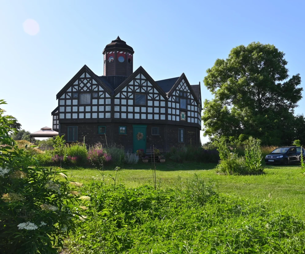

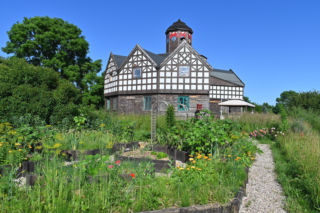

Dom zbudowany na rzucie dwunastoboku z wieżą pośrodku od razu przywołuje skojarzenia z dawnymi obiektami obronnymi, a materiałem wykończenia – z żuławskim budownictwem drewnianym. Koncepcję przygotowali Krzysztof i jego ojciec, a ostateczny projekt budowlany zrealizował architekt.
Zanim jednak powstały pierwsze szkice, rodzina przemierzała wąskie żuławskie drogi w poszukiwaniu inspiracji.
– W poszukiwaniu wzorców na nasz przyszły dom jeździliśmy po całych Żuławach i dokumentowaliśmy ich architekturę. Oglądaliśmy rozproszone po wsiach regionu domy podcieniowe, ale i inne zachowane stare budynki. Robiliśmy bardzo dużo zdjęć, mierzyliśmy belki, proporcje między elementami i na podstawie tego audytu siedliśmy potem do projektu – mówi Krzysztof.
Nie chodziło o prostą kopię zabytku, ale o stworzenie całkiem nowego budynku, który będzie wyrastał z lokalnej tradycji.
Efekt okazał się zaskakująco naturalny. Wielu mieszkańców jest przekonanych, że budynek stał w tym miejscu od dawna. Tymczasem jego budowę rozpoczęto około 2010 roku.

Sosnowy szkielet, dębowe kołki i technologia CNC
Technologia budowy łączy tradycję ze współczesnymi rozwiązaniami.
– Budynek jest z drewna sosnowego, bo właśnie sosna była najczęściej stosowana w lokalnym budownictwie drewnianym. Elementy szkieletu stężono dębowymi kołkami, co również nawiązuje do dawnych metod ciesielskich. Cały budynek jednak stoi na płycie fundamentowej – to już jest oczywiście współczesna rzecz – mówi Krzysztof. – Nowoczesność pojawiła się u nas także w sposobie przygotowania konstrukcji. Szkielet został zaprojektowany komputerowo i wycięty w technologii CNC, która w czasie budowy była w Polsce jeszcze rzadkością – dodaje Krzysztof.
Ogrzewanie zapewnia pompa ciepła i instalacja podłogowa. Kominek pełni przede wszystkim funkcję dekoracyjną. Drewno, zarówno wewnątrz, jak i na zewnątrz, zabezpieczono olejem.

Nie wszystkie rozwiązania sprawdziły się po latach. Największym problemem okazały się wypełnienia między drewnianymi elementami szkieletu. Obecnie są to płyty z wełny drzewnej, ale inwestorzy przyznają, że to rozwiązanie nie spełniło oczekiwań w tym konkretnym układzie elewacji.
– Trzeba wszystkie wypełnienia zerwać i zastąpić je czymś zupełnie nowym. Rozważamy dwie koncepcje technologiczne. Pierwsza to powrót do tradycji, czyli płyta gliniana, cegła gliniana, albo powrót do rozwiązania z wełną drzewną, tylko tym razem z zastosowaniem wokół każdego modułu taśm rozprężnych – tłumaczy właściciel.
Izolację ścian z wełny drzewnej inwestorzy oceniają dobrze, zwłaszcza ze względu na odporność na okresowe zawilgocenie. Po wyschnięciu materiał zachował właściwości izolacyjne, co w domu, który przez lata miał problemy z przeciekającym dachem, miało duże znaczenie.
