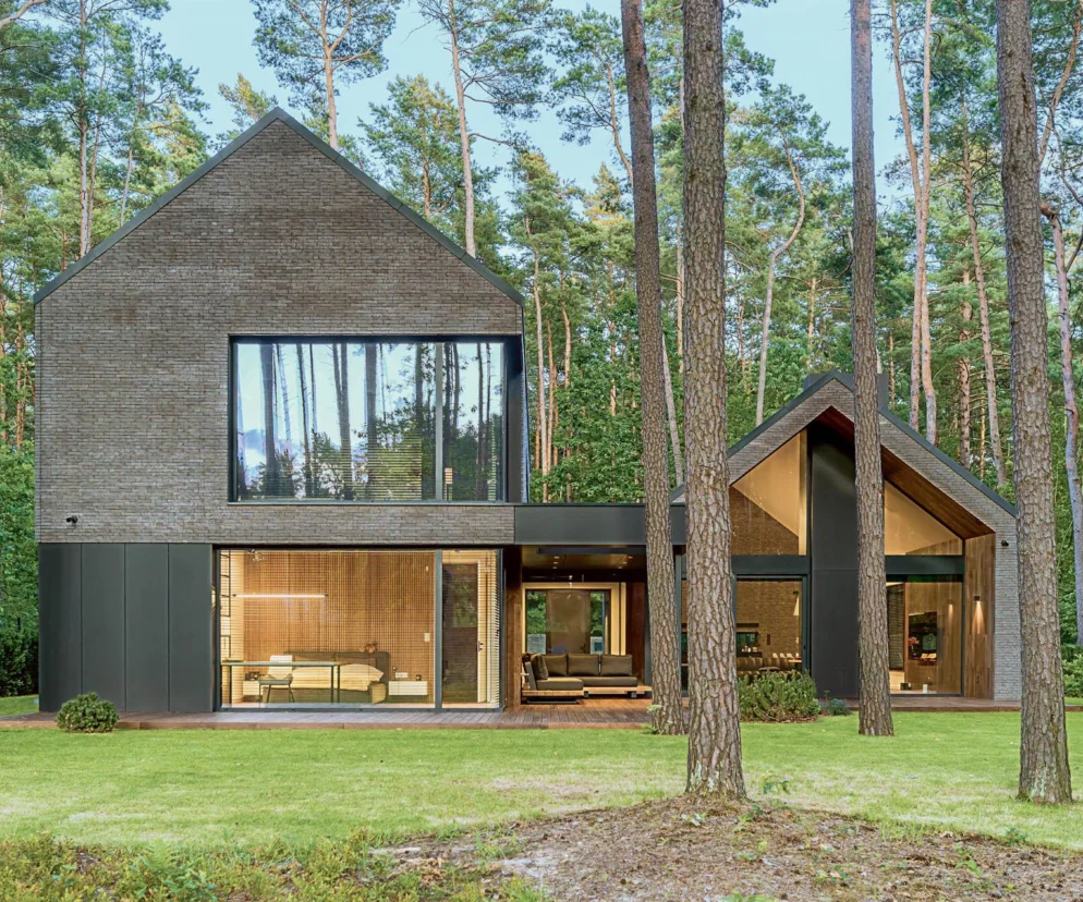

Dom jak część leśnego pejzażu. Nie walczy z naturą, dopasowuje się do niej
Wygląda jak część leśnego pejzażu, nie jak przybysz z innego – technicznego świata. Aby osiągnąć taki efekt, architekci przestrzegali zasad narzuconych przez trudną, leśną parcelę i konsekwentnie komponowali architekturę tak, by była echem naturalnego piękna. Projekt domu Z3Z Architekci/Mateusz Zajkowski, Paulina Łysik.

Ten projekt przekonuje, że możliwe jest takie zaprojektowanie domu, by stał się niemal naturalną częścią lasu.  Jednak aby tak było, nie wystarczy leśna kolorystyka bryły. Ta, choć niezbędna, nie zagwarantuje wtopienia architektury w naturę. Podstawą jest forma skrojona na miarę miejsca i konsekwentna dbałość o detale podczas projektowania, a później realizacji projektu. To wszystko przesądza o tym, że efekt jest... zdumiewający. Ale zacznijmy tę historię od początku.

Aspiracje architektury do stania się jednym z naturalnych elementów leśnego krajobrazu są oczywiste już na pierwszy rzut oka. Tak jak to, że zostały one w pełni zaspokojone. Zadbanie o estetyczne pokrewieństwo elewacji z pniami drzew stało się motywem przewodnim fasadowych kompozycji, w których pierwszoplanową rolę odgrywa chropawa cegła o niejednolitej barwie naśladującej korę. Projektowe podobieństwa domu do rosnących obok niego drzew są głębsze. O ile lico elewacji przypomina korę, o tyle wszystkie wnęki domu wykończone drewnem nasuwają oczywiste skojarzenia z wnętrzem drewnianego pnia.
Tak oto bryła domu naśladuje naturę. Jednak żeby to naśladownictwo miało sens, niezbędna jest precyzja projektowa i budowlana. Doskonałym jej przykładem jest zestawienie cegieł z drewnianą podbitką przy zadaszeniu tarasu. Jego dokładność zadziwia – pełne cegły zostały tak przycięte, że tworzą z drewnem jedną płaszczyznę. Dzięki temu analogia z przeciętym pniem drzewa narzuca się sama. Materiały wykończeniowe przywołujące silne skojarzenia z lasem są oczywistym, rzucającym się w oczy nawiązaniem do natury, ale nie jedynym. Fundamentalna jest tu forma bryły domu idealnie komponująca się z leśnymi atrybutami. Architekci zaprojektowali oszczędną, wręcz surową. Taką, która będzie kontynuowała swoisty charakter lasu.
