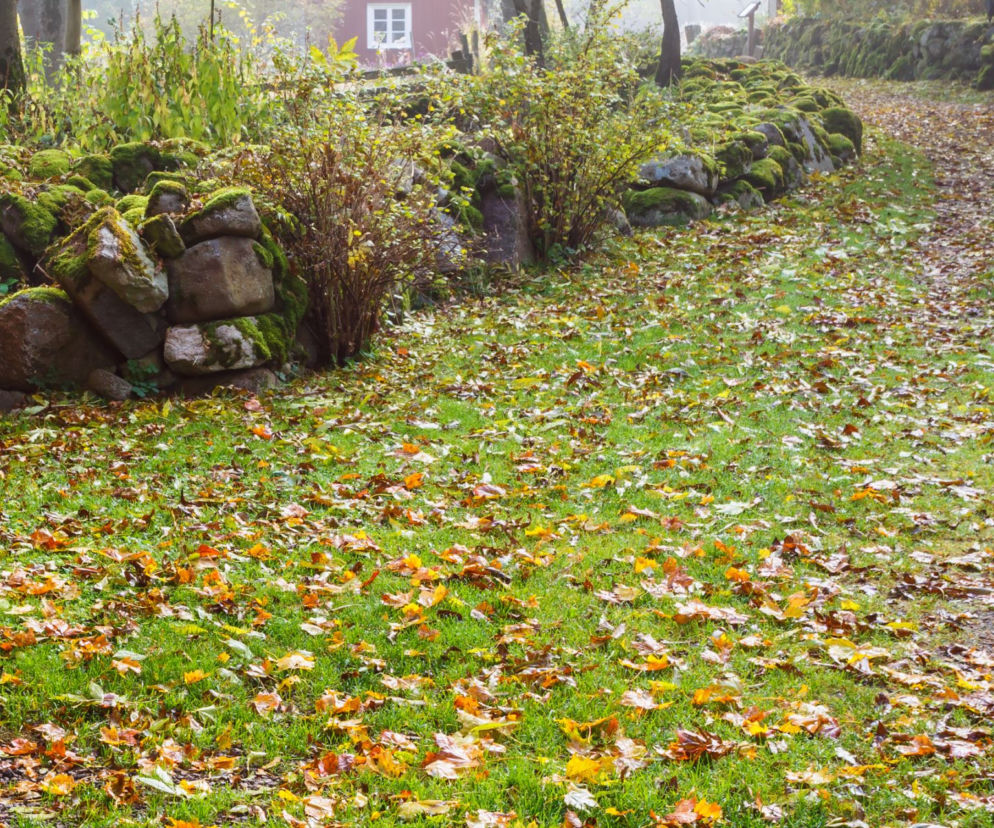

Autor: Getty Images Jesienią musimy zadbać o trawnik, by przygotować go dobrze na zimę
