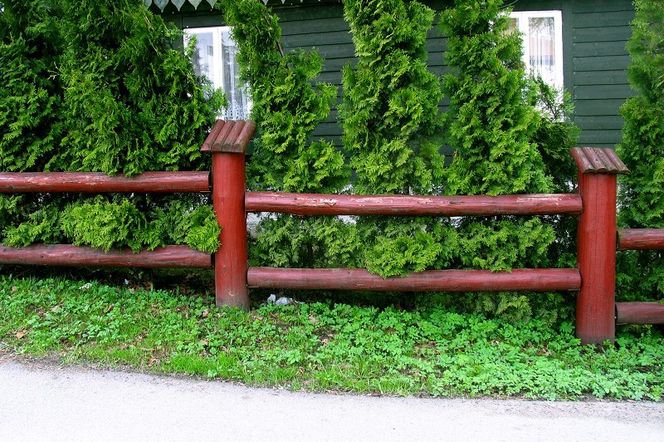

Wiatr, deszcz i nadmierne nasłonecznienie, a także silne nagrzewanie w dzień i schładzanie nocą, działają destrukcyjnie na stan elewacji. Można jednak zmniejszyć wpływ warunków atmosferycznych, wykorzystując w odpowiedni sposób rośliny. Grupy lub szpalery krzewów i drzew, a także pnącza, mogą skutecznie osłaniać budynki, pod warunkiem że dobierzemy właściwe rośliny i odpowiednio je rozmieścimy. Zazwyczaj najwięcej problemów sprawiają wystawy: północna i południowa. Po stronie północnej i północno-wschodniej ściany pozostają w cieniu przez znaczną część dnia, co powoduje, że są zimne, a często też wilgotne. Można posadzić tu krzewy i drzewa o dość luźnych koronach z zachowaniem odstępu od ściany. Wtedy nie tylko powietrze będzie swobodnie przepływać, ale też ze wschodu i zachodu będą padały promienie słoneczne, co ułatwi przesuszanie elewacji i gruntu obok niej. Po stronie południowej i południowo-zachodniej ściany przez znaczną część dnia są poddane silnej operacji promieni słonecznych. Drzewa i krzewy warto posadzić tu w taki sposób, by w południe rzucały cień na elewację i chroniły ją przed ostrymi promieniami słońca. Okaże się to ważne, gdy wymarzone jasne pomieszczenia czy taras od późnej wiosny do jesieni niemal nie będą się nadawały do użytku, bo słońce tak nagrzeje mury i wnętrza, że trudno tam będzie wytrzymać nie tylko w dzień, ale i nocą. W takiej sytuacji godne polecenia są też pnącza. Można obsadzić nimi ściany budynku lub posadzić je przy pergolach i kratkach, na których utworzą ażurowe przesłony. Takie cieniujące elementy przydają się też przy ganku czy tarasie. Pnącza – zarówno jednoroczne, jak wieloletnie – rosną szybko, nie trzeba więc długo czekać na efekt. Osłonią elewacje przed deszczem i ochronią je przed nadmiernym nagrzewaniem. Zmniejszą się też wahania temperatury między dniem i nocą. Dodatkowo pnącza poprawią mikroklimat wokół domu, podnosząc nieco wilgotność powietrza. Duże znaczenie dla komfortu życia ma osłonięcie zagrody przed silnym wiatrem (szczególnie dokuczliwym późną jesienią i zimą). Doskonale sprawdzają się tu wysokie drzewa, sadzone rzędami lub w luźnych grupach oraz niezbyt gęste zagajniki (badania wskazują, że na polach poprzegradzanych rzędami drzew i krzewów prędkość wiatru jest mniejsza o 30-50% w stosunku do przestrzeni otwartych). Ważne, aby taka grupa zieleni nie była zbyt zwarta, bo wtedy po jej stronie zawietrznej będą powstawały silne zawirowania.
