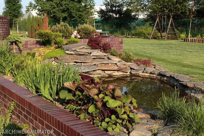

Jak zrobić skalniak na stoku
Budowę sztucznego wzniesienia, na którym powstanie skalniak, rozpoczynamy od wyznaczenia jego zarysu i zdjęcia w tym miejscu warstwy ziemi urodzajnej. Wzniesienie możemy uformować z gruzu, tłucznia kamiennego, żwiru i jałowej ziemi pozostałej z wykopów (tak zwanego podglebia). Jego zboczom nadajemy łagodny spadek, najlepiej nie większy niż 30°.
Na stoku (naturalnym lub uformowanym sztucznie) jako pierwsze u podstawy układamy największe kamienie. Mogą one być lekko nachylone w kierunku skarpy. Żeby były stabilne i sprawiały wrażenie wrośniętych w miejsce, zagłębiamy je w podłożu, obsypujemy 15-20 centymetrową warstwą urodzajnej ziemi, w której będą rosły rośliny, i dokładnie polewamy wodą. Następnie rozmieszczamy mniejsze kamienie, uzupełniamy podłoże i ponownie podlewamy.
Skalniak pozostawiamy na kilka tygodni, aby całość osiadła (jeżeli pojawiają się chwasty, trzeba je usuwać). Dopiero po upływie tego czasu można sadzić rośliny. Najlepiej robić to wiosną albo na przełomie sierpnia i września, zależnie od pory, w jakiej został zbudowany ogród skalny.
Najkorzystniejsze dla większości roślin na skalniak są wschodni i zachodni stok skalniaka. Także stok północny stwarza dobre warunki wzrostu dla wielu roślin skalnych. Najmniej przyjazny jest stok południowy, wystawiony na działanie palącego słońca, gdzie podłoże łatwo przesycha. Mogą tam rosnąć wyłącznie rośliny bardzo odporne na suszę. Jak stworzyć dobre warunki dla roślin w ogrodzie skalnym?
