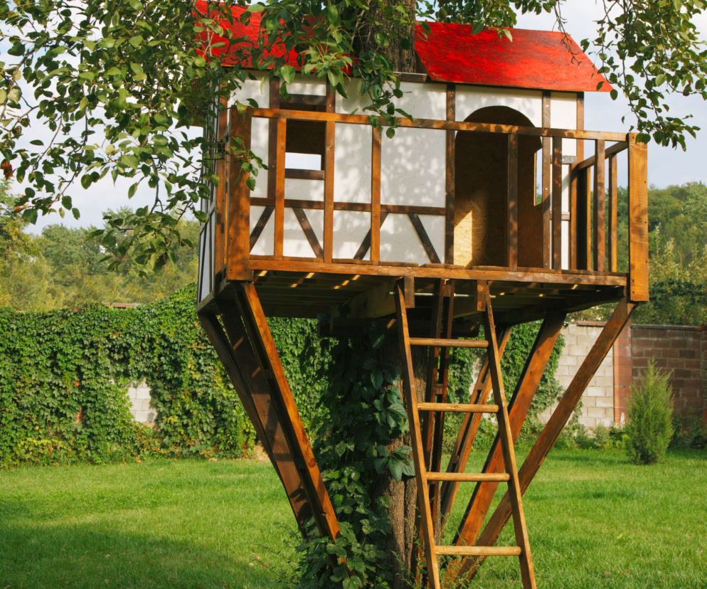

Każde drzewo jest inne, dlatego projekt domku na drzewie musi być dostosowane do warunków.
Na początku trzeba dokładnie zaplanować jak dzieci będą mogły się do niego dostać. Może będzie to drabinka, schodki, dziura w podłodze, czy lina. Drzewo natomiast powinno być zdrowe, a jego pień wystarczająco gruby.
Kiedy już wybierzesz najlepszą bryłę domku i drzewo o odpowiednim kształcie możesz przystąpić do budowy. Konstrukcję warto wzmocnić dobrze osadzonymi na ziemi wspornikami, jednocześnie nie może to przeszkadzać w swobodnym wzroście drzewa.
Budowa domku na drzewie
Do budowy domku na drzewnie najlepiej użyć drewna, które odpowiednio zabezpieczone, przez długie lata pozostanie piękne i mocne.
Domek dla dzieci powinien być usytuowany niezbyt wysoko, aby w razie upadku dziecko nie zrobiło sobie większej krzywdy. Warto pod drzewem rozłożyć warstwę amortyzacyjną, np. w postaci rozdrobnionej kory, a wszystkie krawędzie drewnianego domku powinny być zaokrąglone i wyszlifowane.

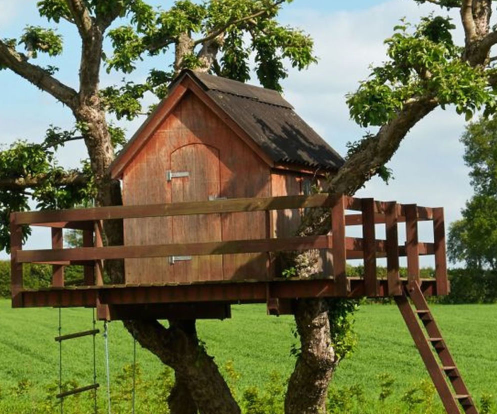

Zabezpieczenie drewna
Aby domek ogrodowy dla dzieci był trwały i odporny na warunki atmosferyczne, należy go właściwie zabezpieczyć - zarówno na zewnątrz, jak i wewnątrz. Dotyczy to także wszystkich przycinanych krawędzi, wcięć i otworów.
Do prac zabezpieczających warto użyć impregnatów przeznaczonych do ochrony drewna. Następnie po 24 godzinach trzeba przetrzeć powierzchnie drewna papierem ściernym i ponownie pomalować, jednak tym razem lakierobejcą.
