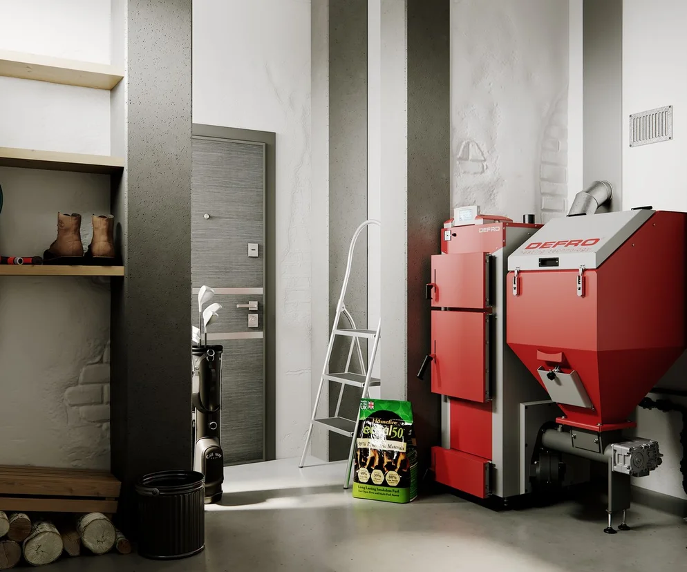

Obsługa kotła na groszek i kotła na pellet jest podobna. W obu wariantach kotły mają system automatycznego podawania paliwa, dzięki czemu zasobnik należy napełniać raz na 3-4 dni. Jednak pellety są bardzo często pakowane w worki o wadze 15 kg (w porównaniu z 25 kg groszku), co sprawia, że ich wsypywanie do zasobnika jest łatwiejsze. Może to zrobić także kobieta o niezbyt wielkiej sile. Drugą zaletą pelletów jest czystość w kotłowni. Pellety to sprasowane trociny drzewne, więc nawet jeśli powstanie trochę pyłu, nie jest tak brudno jak w przypadku miału węglowego, którego trochę jest w każdym worku z groszkiem. Łatwiej jest też sprzątnąć pył drzewny niż węglowy.
Zaletą kotła na pellet jest również mała zawartość popiołu, która wynosi do 0,5%. To daje maksymalnie do 5 kg popiołu z 1 t spalonego pelletu. Spalając dobrej jakości groszek, otrzymamy ilość popiołu na poziomie 12%. Trzeba więc częściej opróżniać popielnik kotła na groszek. Na korzyść pelletów przemawia także to, że czyszczenie takiego kotła nie wymaga aż takiej pracy jak w kotłach węglowych (wymiennik kotła pelletowego jest zdecydowanie mniej zanieczyszczony).
W kotłach na pellet automatyczne zapalanie (grzałka) jest obecnie standardem. W kotłach na groszek węglowy jeszcze nie.

Ważnym kryterium wyboru kotła jest dostępność dobrego paliwa, gdyż decydując się na określone rozwiązanie, musimy mieć świadomość, że od jakości paliwa zależą koszty ogrzewania domu oraz trwałość kotła. Maksymalna wartość kaloryczna pelletów wynosi 18-19 MJ/kg . Certyfikowany groszek ma wartość opałową 26-28 MJ/kg.
Kocioł na pellet pracuje tylko wtedy gdy jest zapotrzebowanie na ciepło – sam się rozpala i wygasza. Kocioł na węgiel pracuje w sposób ciągły - w okresach gdy nie ma zapotrzebowania na ciepło, spalana jest minimalna dawka opału pozwalająca podtrzymać płomień. Dlatego zużycie paliwa jest w tym wypadku większe.
Kotły na pellet osiągają wyższą efektywność energetyczną niż te na groszek. Bardzo wiele kotłów pelletowych ma klasę energetyczną A lub A+. Automatyczne kotły na ekogroszek osiągają klasę energetyczną B. Trzeba jednak pamiętać, że wynika to w pewnym stopniu również z przyjętego w obliczeniach stałego współczynnika promującego biomasę - 1,45, podczas gdy dla kotłów na węgiel wynosi on 1.
