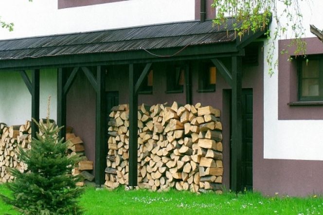

Drewno pod dachem
Drewno pod zadaszeniem
Jeśli mamy możliwość wygospodarowania na działce kilku metrów kwadratowych, warto wybudować wolno stojącą konstrukcję z zadaszeniem. Najlepiej, jeśli nie będzie ona w żaden sposób osłonięta. Wówczas świeże powietrze będzie owiewało opał z każdej strony, dzięki czemu drewno wyschnie w miarę szybko i równomiernie.
Drewno pod wiatą
Do składowania opału możemy też wykorzystać wiatę, pod którą parkujemy auto. Drewno pocięte na szczapy lub okrąglaki i ułożone pomiędzy słupami konstrukcyjnymi wiaty będzie stanowiło swego rodzaju ścianę. Pamiętajmy tylko, aby zgromadzony w ten sposób opał nie utrudniał wsiadania i wysiadania z pojazdu. Układając drewno, zadbajmy również o nasze bezpieczeństwo – róbmy to starannie, a wysokie ściany drewna zabezpieczmy dodatkowo przed zawaleniem się.
Drewno w stosach
Drewno składowane „pod chmurką” najlepiej jest gromadzić w stosach na planie koła. Szczapy powinny być ułożone dachówkowo, tak aby woda spływała po powierzchni stosu na zewnątrz, a nie do jego środka. Opału nie należy układać bezpośrednio na ziemi, ponieważ będzie chłonął z niej wilgoć. Nie powinno się go także umieszczać na powierzchniach nieprzepuszczalnych (np. na betonie lub folii) – gromadząca się przy dnie stosu woda nie będzie miała odpływu i może powodować zawilgotnienie drewna.
