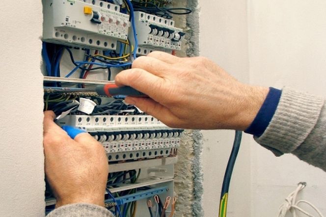

Autor: Archiwum serwisu Do zabezpieczenia cennych urządzeń warto zastosować ochronniki oraz wskaźnik uszkodzenia, który sygnalizuje konieczność wymiany ochronnika
