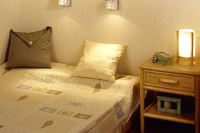

Wyznaczenie miejsca na oświetlenie górne na przecięciu przekątnych sufitu (sposób elektryków) nie zawsze się sprawdza. W sypialni może akurat wypaść nad łóżkiem.
Kilka punktów świetlnych na suficie lepiej oświetli wnętrze niż jeden, nawet mocny. Lampa nad stołem, to jeden z newralgicznych punktów świetlnych w kuchni czy jadalni. Zlecając więc elektrykowi ułożenie przewodów elektrycznych warto zwrócić na nia szczególną uwagę.
Boczne oświetlenie w kuchni powinno się znajdować na wysokości 85 cm nad blatem, kinkiety na wysokości około 1,90 cm nad podłogą, lustro nad umywalką dobrze jest oświetlić z dwóch stron. Oryginalne oświetlenie może być dekoracją wnętrza.
