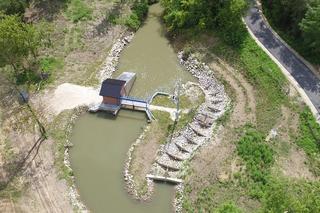

Rozwój technologii pozwala obecnie na budowę mikroeletrowni wodnych, które zasilą tylko jeden dom lub gospodarstwo. Właśnie na takie niewielkie instalacje pozwala potencjał polskich rzek i potoków.
W Polsce brak jest terminu dla określenia małej elektrowni wodnej (MEW). Do tej kategorii zalicza się instalacje o mocy do 5 MW. Inwestorzy, którzy chcą wybudować elektrownię o jeszcze mniejszej mocy mogą odwoływać się do ustawy o OZE, w której występuje określenie małych instalacji o mocy do 0,5 MW. Według angielskiej terminologii mini elektrownia produkuje mniej niż 1 MW, mikroelektrownia – mniej niż 100 kW, a pikoeletrownia, mniej niż 10 kw. Mimo braku terminologii i biurokracji dziwi fakt, że w naszym kraju działa ponad 350 mikroinstalacji wodnych produkujących prąd o mocy nie przekraczającej 100 kW.
Jakie są możliwości małej energetyki wodnej w Polsce?
Możliwości są duże. Jest zinwentaryzowanych kilkaset dogodnych miejsc na powstanie tego typu inwestycji w Polsce. Szacuje się, że jeszcze więcej pozostaje poza tymi szacunkami. Największe możliwości na rozwój drzemią w dorzeczu Wisły. Najbardziej korzystnymi warunkami dysponują tereny górskie, podgórskie i wyżynne.
Jednym z najważniejszych czynników lokalizujących dogodne do budowy miejsca jest możliwość uzyskania odpowiedniego spadu wody. W Polsce większość miejsc umożliwiających budowę cechuje możliwość uzyskania spadu ok. 4 m. Uzyskanie efektywnego poziomu wytwarzania energii wymaga w takich warunkach wysokiego natężenia przepływu wody i zastosowania specjalnej konstrukcji turbin.

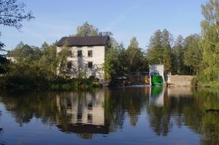

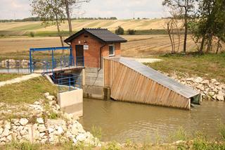

Każda nawet najmniejsza elektrownia wodna musi być wyposażona w element spiętrzający wodę. Nie musi to być próg przegradzający całe koryto rzeki, a tylko jego fragment, aby nie powodować dużych zmian w otoczeniu rzeki. Spiętrzenie całego koryta zwiększa retencję rzeki, ale jednocześnie powoduje duże zmiany ekosystemu związane ze zmniejszeniem przepływu wody, co powoduje większe zamulenie, wzrost temperatury wody.
Mała elektrownia jest instalacją bezobsługową. Po uruchomieniu wymaga jedynie dozoru i okresowych czynności konserwacyjnych.

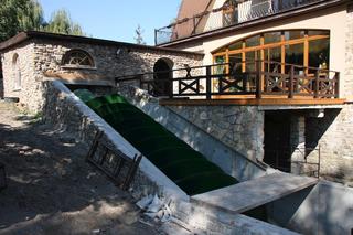

W przypadku małych spadów zastosowanie znajdują bardzo bezpieczne ze względów ekologicznych turbiny Archimedesa, tzw. śruby lub Kaplana, których ruch nie przeszkadza w swobodnym przepływie ryb.Technologie pozwalają na zastosowanie na terenach chronionych, np. objętych konwencją Natura 2000.
Zapewnia stabilność pracy i produkcji prądu na jednakowym poziomie przez całą dobę.
Koszt budowy mikroelektrowni wodnej to wydatek ok. 500 – 750 tys. zł. Na zwrot inwestycji trzeba czekać ok. 10 - 12 lat, ale wydatek jest opłacalny ze względu na możliwość uzyskania mocy, która pozwala zaspokoić zapotrzebowanie nawet kilkudziesięciu domów.
