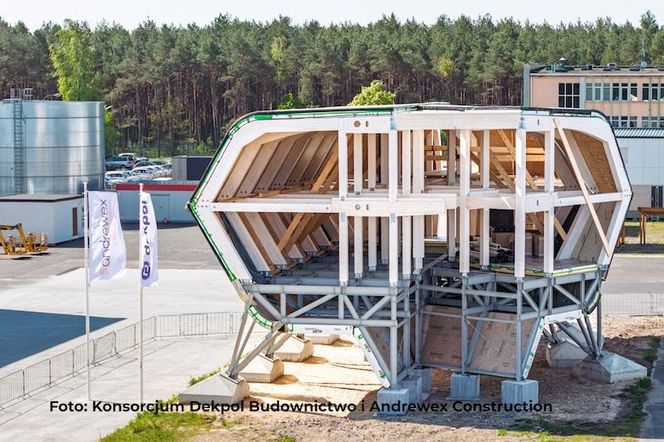

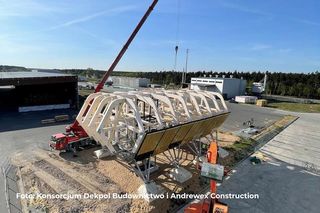

Montaż próbny budynku głównego Polskiej Stacji Antarktycznej zakończony
Konsorcjum firm Dekpol Budownictwo i Andrewex Construction zakończyło montaż próbny nowego budynku głównego Polskiej Stacji Antarktycznej im. Henryka Arctowskiego. To kluczowy etap przed wysłaniem konstrukcji na Wyspę Króla Jerzego, gdzie w ekstremalnych warunkach klimatycznych powstanie nowoczesne zaplecze dla polskich naukowców.
Montaż próbny, przeprowadzony w zakładach Andrewex Construction w Cierpicach, pozwolił na weryfikację poprawności konstrukcji i zgodności przyjętej technologii z założeniami projektowymi. Wzniesiono blisko 1/3 budynku głównego, co umożliwiło identyfikację potencjalnych ryzyk i optymalizację procesów montażowych.
Technologia i materiały skrojone na miarę Antarktyki

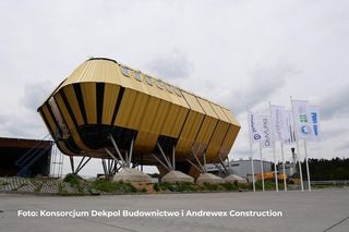

Kluczowym elementem strategii budowy jest maksymalna prefabrykacja. Aż 95% elementów obudowy zostanie przygotowanych w Polsce, co znacząco ograniczy zakres prac wykonywanych na miejscu. Prefabrykowane fundamenty, stalowa konstrukcja nośna oraz drewniana konstrukcja szkieletowa z drewna klejonego (ponad 220 m3 świerku) to podstawa budynku. Stropy wykonano z blisko 400 paneli opartych o konstrukcję drewnianą. Całość zostanie obłożona ponad 600 prefabrykowanymi panelami drewnianymi pokrytymi blachą odporną na ekstremalne warunki pogodowe. Do przykręcenia samej blachy elewacyjnej użytych zostanie aż 76 000 wkrętów. Budynek wyposażony będzie w ponad 130 okien z szybami o podwyższonej odporności, 49 dedykowanych świetlików kopułowych oraz ponad 1300 metrów kanałów wentylacyjnych.
Tak będzie wyglądała Polska Stacja Antarktyczna - galeria
Prefabrykacja była kluczowa dla realizacji całego projektu. Bez niej konsorcjum nie byłoby w stanie zrealizować prac na stacji w zaplanowanym terminie – podkreśla Serafin Jerzy Szyszka, dyrektor Wydziału Realizacji Kontraktów w Andrewex Construction.
Logistyka i wyzwania budowy na Antarktydzie
Realizacja inwestycji oddalonej o 14 000 kilometrów od Polski to ogromne wyzwanie logistyczne. Montaż próbny pozwolił na odwzorowanie warunków sprzętowych i osobowych, które panują na Antarktydzie. Wykorzystano te same podnośniki teleskopowe, ładowarkę teleskopową oraz dźwig o zbliżonych gabarytach. W pracach uczestniczyli również członkowie zespołu, którzy będą realizować właściwy montaż na stacji.
Ostatni etap budowy rozpocznie się pod koniec bieżącego roku. Prace prowadzone na przełomie 2025/2026 obejmą zamknięcie budynku głównego stacji do stanu szczelnego, a następnie, od kwietnia 2026 roku, planowane są prace wykończeniowe. Budynek główny, o wysokości ponad 10 metrów, zostanie osadzony na stalowej konstrukcji wsporczej o łącznej masie około 80 ton.
