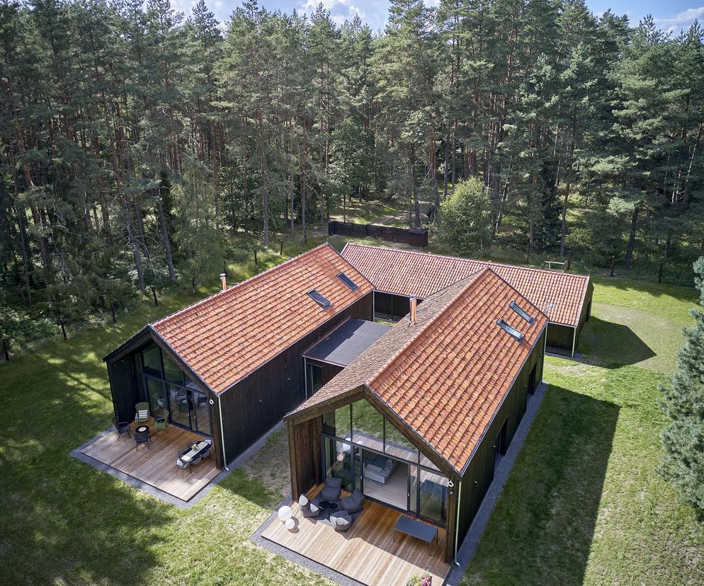

Jeśli wybieramy pokrycie dachowe na etapie projektu, będzie ono determinować rozwiązania konstrukcyjne, na przykład przekroje i rozstaw krokwi, rodzaj wstępnego krycia: czy będzie to folia, a nad nią ruszt z łat i kontrłat, czy też sztywne poszycie.
Konstrukcję więźby dachowej trzeba uwzględnić także wtedy, gdy wymieniamy stare pokrycie na nowe. Jeżeli istniejąca konstrukcja jest osłabiona przez lata eksploatacji, łatwiej i taniej będzie odciążyć jej elementy, zamieniając stare pokrycie na lżejsze, niż wzmacniać lub wymieniać całą konstrukcję.
Stopień skomplikowania dachu
Na dachach o rozczłonkowanej bryle lepiej zastosować materiały o małych wymiarach - dachówki, gonty, wióry, a na dachach o dużych płaszczyznach - pokrycia w płytach, na przykład blachodachówki. Podczas układania takich pokryć na dachach skomplikowanych powstaje sporo odpadów, więc w ostatecznym rozrachunku wybór tańszego materiału w dużych arkuszach może się czasem okazać niewiele mniej kosztowny niż droższego o mniejszym rozmiarze.
