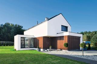

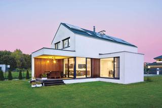

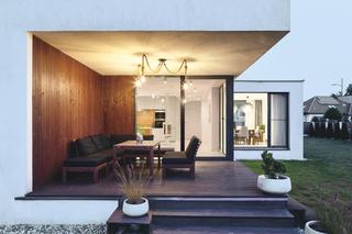

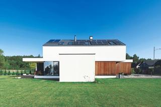

– Główna zasada kompozycyjna polegała na dodaniu do tradycyjnego domu z dwuspadowym dachem trzech kostek, które miały nie tylko ożywić formę architektoniczną, ale także pełnić różne funkcje. I tak, jedna jest wysuniętą bryłą garażu, druga jadalnią, a trzecia to częściowo otwarty – zadaszony i zamknięty od północy taras – mówi architekt Marek Chmura.
Dostawione do głównej bryły kostki pozwoliły na racjonalne wpisanie jej w wydłużoną działkę o kształcie trapezu. Tak, by stworzyć atrakcyjny ogród od południowo-zachodniej strony z intymną strefą osłoniętą od ulicy i umiejętnie otworzyć wnętrze domu na najatrakcyjniejszy zachodni widok – ścianę lasu. Kluczową rolę w tym zamyśle odgrywa kostka wysunięta w stronę południa – mieszcząca jadalnię. Nie zajmuje wiele miejsca na parceli, a w przemyślany sposób rozdziela ją na część bardziej publiczną (od ulicy) i prywatną (przy lesie). Dzięki temu taras zlokalizowany w drugiej z kostek może lepiej pełnić swoje funkcje, bo znajduje się w prywatnej, ogrodowej strefie.
Istotną rolę odgrywają także przeszklenia przy obu kostkach. Wysunięta z boku bryły ma duże okna od wschodu i zachodu, co pozwoliło wprowadzać promienie słońca do jadalni o różnych porach. Poza tym jej zachodnie przeszklenie otwiera wnętrze na piękny, leśny widok. Taką samą widokową funkcję pełni drugie – usytuowane w głębi tarasowej kostki.

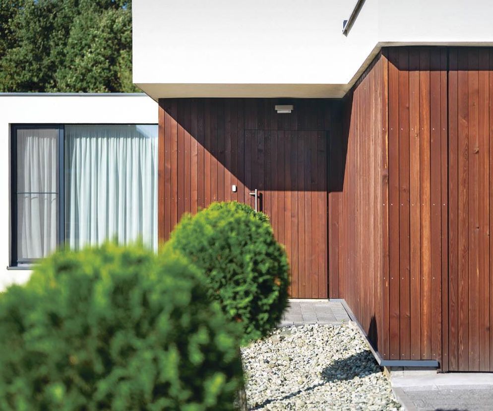

Aby utrzymać czystość formy i podkreślić koncept, zrezygnowano z okapu i zastosowano system ukrytych rynien i rur spustowych. Istotne jest także przesunięcie osi parteru i piętra o 10 cm oraz rozmieszczenie przeszkleń i drewnianej oblicówki. Te trzy projektowe rozwiązania przesądzają o tym, jak odbierana jest bryła domu. Dzięki nim jej geometria staje się wyrazista, czytelna na pierwszy rzut oka.
Bryła ma formę dwuczłonową – rozłożystego parteru i nasuniętej na niego górnej kondygnacji – wysokiego poddasza/piętra. Wcięcie między kondygnacjami zostało podkreślone przez brązowy pas drewnianej oblicówki, ciągnący się od garażowej kostki przez strefę wejścia i przechodzący za boczną kostką na przytarasowe elewacje. W ten sposób drewniana wstęga umieszczona w podcięciu bryły łączy parterowe części elewacji. W nieoczywisty sposób jest uzupełnieniem linii okien. Zarówno ciemne drewno, jak i przeszklenia tworzą głębię w kompozycji.– Niestandardowe rozwiązania projektowe bywają skomplikowane w realizacji podczas budowy, ale to one z reguły przesądzają o oryginalności projektu – mówi Marek Chmura.
– W tym przypadku istotnym detalem było przesunięcie osi ścian parteru i piętra w celu cofnięcia drewnianej wstęgi względem bryły poddasza. Skomplikowało to roboty żelbetowe oraz instalację ukrytych rur spustowych.Konieczne było nadzorowanie ekipy wykonawczej, żeby uzyskać efekt zgodny z zamierzeniami architektów. Ale bez tego, zdawać by się mogło architektonicznego niuansu, efekt byłby nieporównywalnie gorszy.Wspomniany nadzór dotyczył nie tylko nietypowych prac związanych z przesunięciem kondygnacji.
