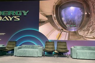

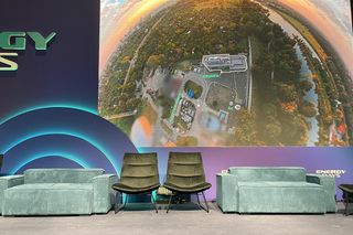

To największa w Polsce instalacja do pozyskiwania energii cieplnej ze ścieków. Ma swój osobny, spory budynek we Wrocławiu, a nazywa się Wrompa. Ważąca ponad 100 ton pompa ciepła przyjechała do Polski z Austrii zimą 2024 na dwóch ogromnych naczepach. Potem została zamontowana na terenie przepompowni ścieków Port Południe. Wrompa, czyli wrocławska pompa ciepła to inwestycja Fortum realizowana we współpracy z MPWiK we Wrocławiu. Podobna pompa działa w Norwegii. Ciepło, jakie produkuje Wrompa, pochodzi ze ścieków. Zamontowano ją na ściekach nieoczyszczonych, choc wykorzystanie ścieków oczyszczonych jest technologicznie łatwiejsze. Jak się sprawdza po roku?
