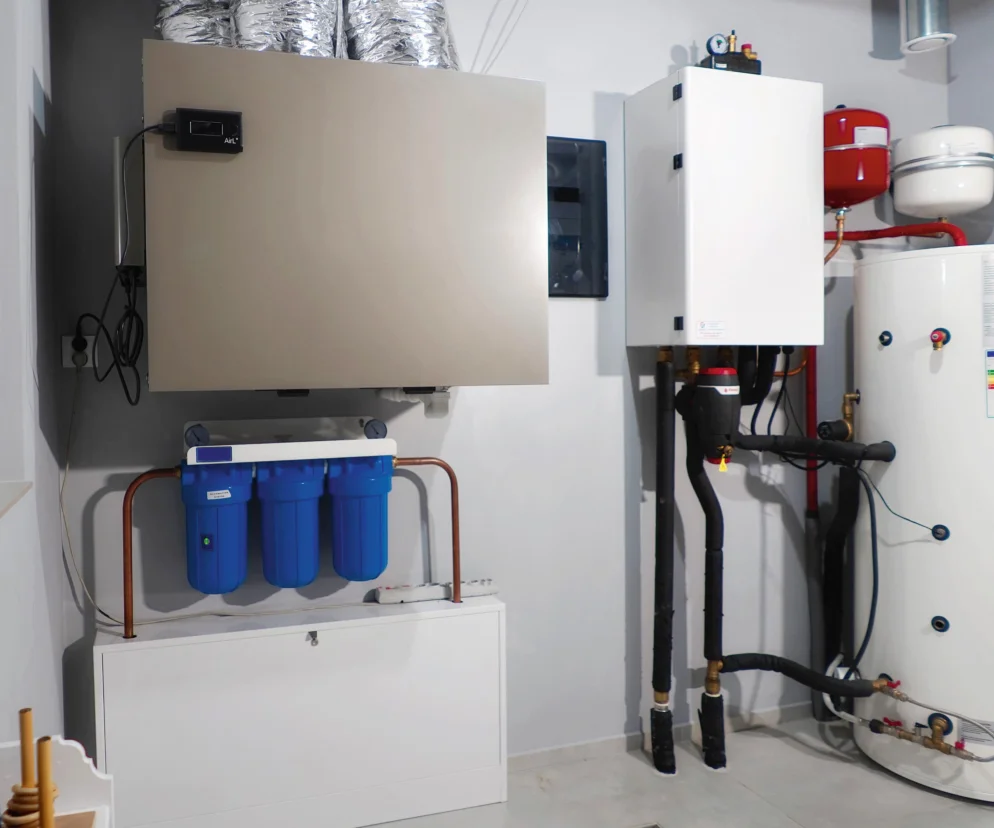

Instalacja do zarządzania energią
Autor: Andrzej Papliński Precyzyjne zarządzanie mediami i energią w budynku – to dobry standard nowoczesnego domu, który służy minimalizowaniu kosztów
