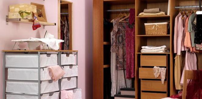

Wyposażenie garderoby
Dobrze dobrane wyposażenie garderoby zapewni komfort i porządek. Możemy wybierać spośród koszy i  szuflad, stojaków i drążków na buty, ruchomych drążków na spodnie, wieszaków, uchwytów. Nie zawsze jednak bogatsze wyposażenie oznacza większą funkcjonalność garderoby. Zamiast jednego długiego drążka na wieszaki lepiej zaplanować kilka krótszych. Ideałem są oddzielne miejsca w garderobie służące do wieszania rzeczy długich (ok. 150 cm) i krótkich (na koszule, marynarki, złożone spodnie, spódnice wystarczy 95 cm).

Wszystko co wysuwane (szuflady lub koszyki), jest praktyczniejsze od nisko umieszczonych półek. Jeśli potraktujemy garderobę jako otwartą szafę, półki i drążki na wiszące ubrania nie muszą być zamknięte. Decydując się na to, pamiętajmy jednak, że ich zawartość będzie się kurzyć. Przydadzą się wtedy pudła i pokrowce.
