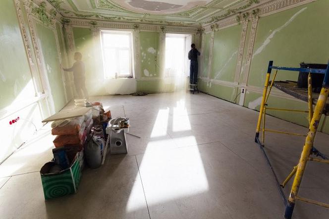

Płyty gipsowo-włóknowe mogą być stosowane do wykonywania podkładów podłogowych zarówno w typowym budownictwie rodzinnym, jak i budynkach użyteczności publicznej. Inwestorzy na całym świecie sięgają po to rozwiązanie nie tylko w przypadku konieczności wykonania jastrychu na tradycyjnych stropach betonowych, ale także w coraz popularniejszym, również w Polsce, budownictwie drewnianym i szkieletowym. Tak wykonany podkład podłogowy jest też doskonałym rozwiązaniem podczas remontów starych domów, a to ze względu na to, by nie obciążać wieloletnich stropów.

Należy pamiętać o tym, że tego rodzaju płyty układa się na tzw. mijankę, czyli tak, jak montuje się panele podłogowe. Nie można zapomnieć również o właściwym przygotowaniu podłoża. To powinno być przede wszystkim suche, nośne i równe – przed przystąpieniem do montażu podłoże należy wyrównać, dokładnie je szpachlując. Wstępne wyrównanie może być też wykonane np. przy użyciu pianki poliuretanowej. Jeśli konieczne jest zniwelowanie większych nierówności, należy zastosować specjalne podsypki – warto zdecydować się w tym przypadku na podsypki producenta płyt, które są najlepiej dopasowane i mają odpowiednie właściwości wytrzymałościowe.
