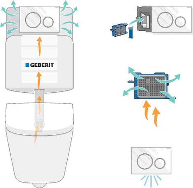

Jak działa moduł DuoFresh?

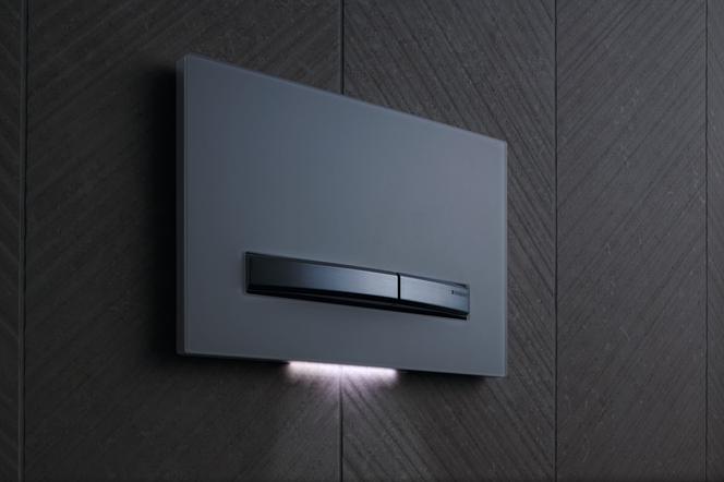

Moduł Geberit DuoFresh usuwa nieprzyjemne zapachy bezpośrednio z ceramicznej miski ustępowej. Powietrze jest usuwane przez rurę spłukującą i zawór spłukujący, oczyszczane za pomocą ceramicznego filtra o strukturze plastra miodu, a następnie wprowadzane z powrotem do pomieszczenia. Ponadto moduł wyposażony jest w ledowe oświetlenie orientacyjne, które zapewnia delikatną poświatę podczas nocnych wizyt w toalecie. Odciąg powietrza i oświetlenie są sterowane przez układ z czujnikiem zbliżeniowym, który automatycznie włącza i wyłącza wywiew powietrza oraz oświetlenie. Ustawienia czujnika zbliżeniowego można spersonalizować za pomocą aplikacji. Umieszczone w zbiorniku spłuczki kostki higieniczne nadają wodzie przyjemny, świeży zapach, sprawiając, że użytkownik toalety czuje się w niej jeszcze bardziej komfortowo.

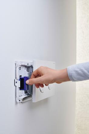

Montaż jest prosty i dobrze przemyślany. Jedynym wymogiem jest możliwość podłączenia modułu do sieci zasilającej o napięciu 230 V. Za wyjątkiem transformatora (sprzedawanego jako artykuł oznaczony osobnym numerem), wszystkie elementy są montowane poprzez otwór instalacyjny spłuczki. Zgodnie z przepisami, transformator jest montowany w innym miejscu, na przykład w puszce instalacyjnej podtynkowej z otworem instalacyjnym. Poza kilkoma wyjątkami, wszystkie przyciski spłukujące z serii Sigma można łączyć z modułem Geberit DuoFresh. Przyciski spłukujące ze starszych serii należy w przypadku modernizacji wymienić.
Dzięki specjalnemu mechanizmowi płytkę przycisku spłukującego można odsunąć na bok jednym ruchem dłoni, zapewniając łatwy dostęp podczas wymiany materiałów eksploatacyjnych. Pojemnik na kostki higieniczne umieszczony jest również za płytką przycisku spłukującego. Ceramiczny filtr o strukturze plastra miodu jest łatwo dostępny i może być wymieniany przez użytkownika samodzielnie.
