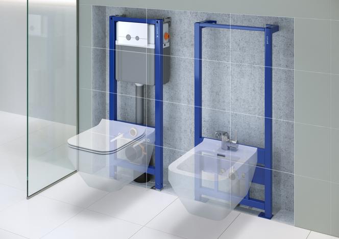

Cersanit - stelaże podtynkowe
Autor: Cersanit Miska i bidet z kolekcji CITY
Sedesy podwieszane w nowych łazienkach to dzisiaj standard. Coraz częściej wybiera się je również do remontowanych łazienek na miejsce starych kompaktów. Nie ma się co dziwić, bo mają wiele zalet, a ich montaż nie jest trudny. Jakie rozwiązania ułatwią montaż sedesu podwieszanego?
Każdy sedes podwieszany montuje się z wykorzystaniem stelaża instalacyjnego, który zabudowuje się w ścianie i po jej wykończeniu jest niewidoczny. To stelaż sprawia, że sedes podwieszany jest stabilnie i bezpiecznie zamocowany do ściany. Jest tak skonstruowany, aby bez problemów utrzymać ciężar miski ustępowej oraz korzystającej z niej osoby. W ofercie producentów znajdziemy różne warianty stelaży instalacyjnych – standardowe, węższe, niższe, płytsze, do zabudowy lekkiej i ciężkiej, dzięki temu łatwo dopasować najlepszy stelaż do układu pomieszczenia oraz instalacji wodnej i kanalizacyjnej. Przy wyborze konkretnego modelu stelaża warto zwrócić uwagę, czy są w nim rozwiązania ułatwiające i przyspieszające montaż sedesu podwieszanego. Będą one szczególnie przydatne, jeśli ma go montować jedna osoba, pomieszczenie jest nieustawne, a ściany nierówne. Szereg takich udogodnień zastosowano w stelażach AQUA firmy CERSANIT.

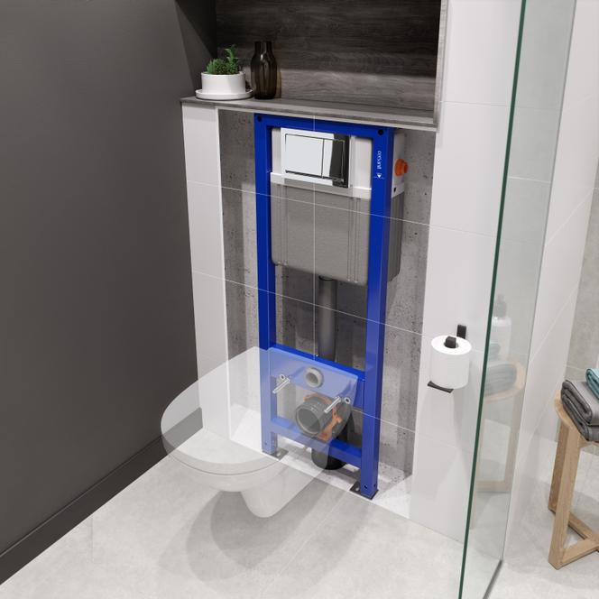

Sedes podwieszany Cersanit
Autor: Cersanit Łazienka z wąskim stelażem podtynkowym AQUA SERIA 2
Kolejne ułatwienia dotyczą ustawiania i poziomowania samej konstrukcji stelaży. Konstrukcja stelaży do zabudowy lekkiej opiera się na samonośnej ramie, która w dolnej części ma nóżki o regulowanej wysokości, najczęściej w zakresie około 20 cm. W stelażach AQUA nóżki są wyposażone w hamulce, dzięki którym można ustawić wymaganą wysokość montażu bez konieczności stosowania dodatkowych podpórek czy obecności drugiej osoby, która przytrzyma stelaż na odpowiednim poziomie. Stopy nóżek można obrać o 360o i wybrać jedną z czterech pozycji montażowych, na przykład gdy nie ma miejsca po bokach stelaża stopy można ustawić prostopadle w kierunku ściany.

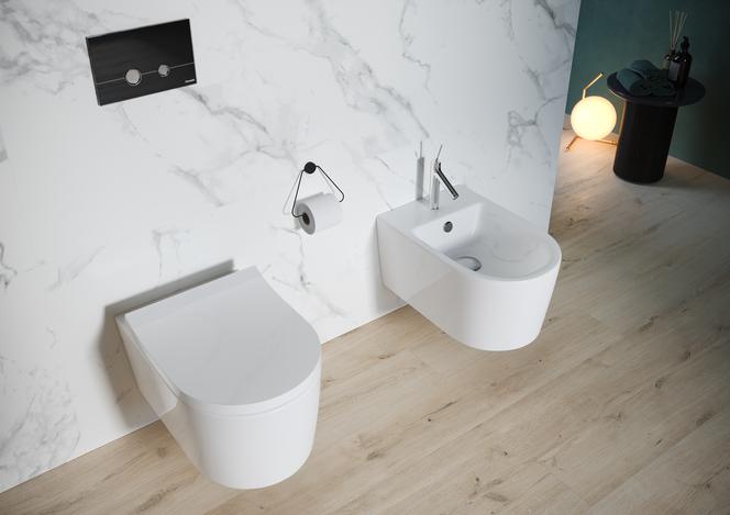

Autor: Cersanit Miska sedesowa i bidet z kolekcji INVERTO
Jakie zalety ma sedes podwieszany
Sedes podwieszany to wygodne i higieniczne rozwiązanie, chętnie wybierane do nowoczesnych łazienek. Podłączenia do instalacji wodnej i kanalizacji są ukryte w ścianie znajdującej się za sedesem. W ścianie zabudowany jest również zbiornik spłukujący wchodzący w skład konstrukcji stelaża instalacyjnego, na którym jest zawieszony sedes. Po wykończeniu łazienki pozostaje widoczna jedynie ceramiczna miska WC oraz przycisk spłukujący. Na równo wykończone ściany i podłogę wokół sedesu podwieszanego łatwo jest utrzymywać w czystości. Jeśli dodatkowo sedes podwieszany będzie w wersji bezkołnierzowej CleanOn, dbanie o higienę nie będzie sprawiało najmniejszych problemów. Przestrzeń nad stelażem można wykorzystać na płytkie półki lub zamykaną szafkę na kosmetyki, ręczniki czy środki czystości, które przydadzą się w każdej łazience.

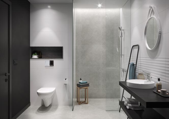

Autor: Cersanit Stelaż podtynkowy AQUA z miską i bidetem CREA
