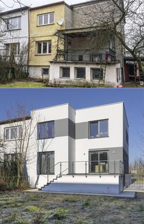

Początkowo połówka tego bliźniaka z lat 50. miała być poddana tylko liftingowi wnętrza, a nie przebudowie. W miarę precyzowania potrzeb stawało się jasne, że prace będą czasochłonne. Mieszkańcy zrezygnowali z prowadzenia robót etapami. Na ponad pół roku wynajęli mieszkanie, a do budynku weszli robotnicy. Zaczęło się od odkopania budynku i wyburzania ścian działowych. Dwa pokoje na parterze połączono, co wymagało uzupełnienia konstrukcji o dwa podciągi. Wykonano też wieniec na dachu.

Układ pomieszczeń na piętrze zachowano, jednak jedną ze ścian trzeba było zbudować na nowo. Stara przegroda z płyt drewnopochodnych osadzonych na stelażu nie zapewniały odpowiedniej izolacji. Otwory okienne od strony ogrodu powiększono – przedłużono je do podłogi. Wybito też nowe okno w elewacji południowej. Ułożono na nowo wszystkie instalacje, wymieniono przyłącza elektryczne i wodne, udrożniono kanały wentylacyjne.
Kolejnym etapem były modernizacja dachu i wymiana pokrycia. Początkowo zakładano, że stare tynki wystarczy jedynie naprawić, ale ich stan był gorszy, niż się wydawało. Dzięki rezerwie finansowej założonej na nieprzewidziane wydatki można było wykonać więc nowe tynki.
Prace rozpoczęły się w lipcu, a zakończyły w maju kolejnego roku. Dysponując ograniczonymi środkami, inwestorzy starali się minimalizować koszty. Rezygnowali z tego, co wydawało im się zbędnym luksusem, ale nie oszczędzali na kluczowych elementach, stolarce okiennej czy termoizolacji. W rezultacie udało im się nie przekroczyć założonego budżetu, a dom spełnia ich wymagania. Adaptacja starego budynku wymusiła kilka kompromisów, których można uniknąć, gdy zaczyna się budowę od zera.

Dom z lat 50. nie był ocieplony, dwuwarstwowe mury ze szczeliną powietrzną nie zapewniały wystarczającej ochrony przed zimnem. Mimo wysokich rachunków za ogrzewanie w domu panował więc chłód. Po termomodernizacji warstwa styropianu na ścianach ma grubość 20 cm. Ocieplono też podziemne części ścian zewnętrznych. Odkopano je, zabezpieczono masą bitumiczną i obłożono płytami polistyrenu ekstrudowanego.

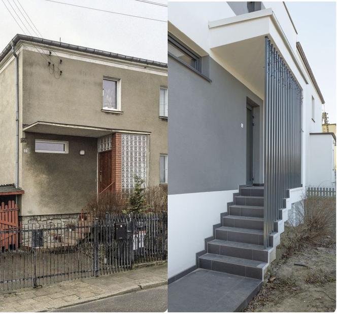

ocieplanie spocznika schodów zewnętrznych
Autor: z prywatnego archiwum Aby zminimalizować mostek cieplny na styku elementów wejścia ze ścianą, ocieplono daszek, ściankę zamykającą schody i spocznik przed drzwiami

Podczas wybierania drzwi zewnętrznych ważna była ich izolacyjność. Skrzydło ma konstrukcję aluminiową i trzyszybowy pakiet o zwiększonej odporności na włamanie. Ograniczenie strat ciepła było bardzo istotne, bo w czasie przebudowy usunięto ściany wydzielające ciasny wiatrołap. Zniknął więc bufor chroniący wnętrze przed chłodem. W zamian mieszkańcy zyskali dodatkowe miejsce w strefie wejściowej oraz znacznie lepsze doświetlenie. Drzwi usytuowane są od północy, rozjaśnienie wnętrza było więc równie cenne jak ułatwienie komunikacji. Niewątpliwe korzyści są jednak okupione mniejszym komfortem – zwłaszcza w wietrzne i chłodne dni podczas otwierania drzwi na parterze odczuwalne bywają przeciągi.
