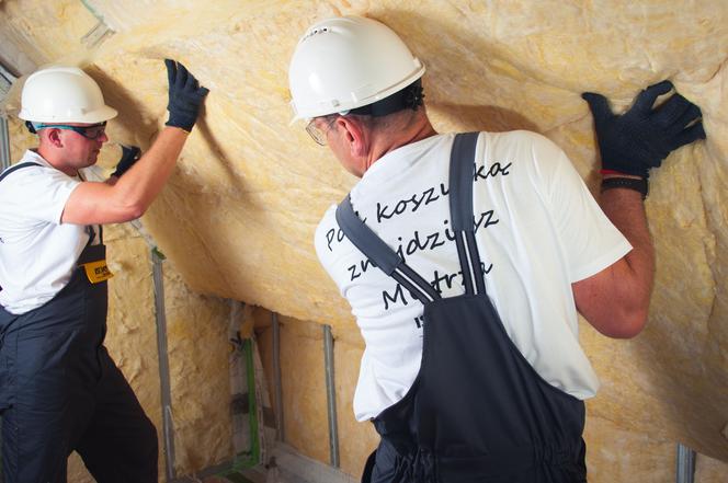

ocieplenie domu
Autor: ISOVER Przed ociepleniem dachu powinno zrobić się tzw. audyt energetyczny, który pozwoli na ocenę stanu technicznego budynku
W Polsce domy jednorodzinne są bardzo często domami wielopokoleniowymi. Budowane w czasach kiedy nie przykładano aż tak dużej wagi do energooszczędności. Wiele z nich nie jest odpowiednio ocieplona. Przez każdą niewłaściwie bądź źle ocieploną przegrodę budynku tracimy ciepło, aby zminimalizować ten niepożądany przez nas efekt warto podjąć się modernizacji budynku, zaczynając od właściwego ocieplenia budynku.
Wszelkiego rodzaju prace termomodernizacyjne najlepiej jest zacząć od przeprowadzenia audytu energetycznego. Dlaczego? Pozwoli on m.in. ocenić stan techniczny budynku i określić jakie prace i w jakiej kolejności powinny się odbyć żeby termomodernizacja była efektywna. Jeśli nie audyt to można wykorzystać zasady programu „Czyste Powietrze” i przyjąć współczynnik U dla przegrody w zależności od okresu budowy (Rozporządzenie Ministra Energii z dnia 5 października 2017).

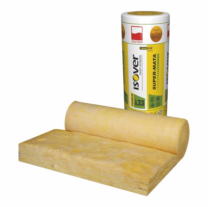

Super-Mata Isover – skuteczna w termomodernizacji poddasza
Super Mata Isover
Autor: ISOVER
Sprężysta mata z wełny mineralnej szklanej o doskonałych właściwościach izolacyjnych λ (lambda 0,033 W/mK). Przeznaczona jest do izolacji poddaszy użytkowych i nieużytkowych, dachów skośnych, stropodachów wentylowanych, ale także podłóg, stropów między legarami i ścian działowych. Super-Mata jest produktem samonośnym, po poprawnym docięciu nie wymaga sznurowania. Jest niepalna, zapewnia także izolację akustyczną na wysokim poziomie.

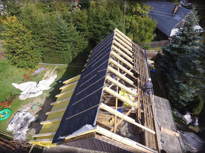

Montaż izolacji dachu
Autor: ISOVER Dla uzyskania oczekiwanych korzyści związanych z ociepleniem dachu skośnego konieczna jest odpowiednia ocena stanu faktycznego konstrukcji dachu
Budynek istniejący – z izolacją dachu
Dla budynku, w którym dach jest wstępnie zaizolowany i wełna znajduje się już pomiędzy krokwiami, sprawa wymaga bardzo rzetelnego podejścia. Analiza stanu faktycznego pomoże odpowiedzieć na podstawowe pytanie, czy istniejący materiał izolacyjny jest suchy, połać dachu szczelna, szczelina wentylacyjna drożna. Jeżeli nie ma pewności spełnienia powyższych warunków przez przegrodę dachu skośnego najbezpieczniej będzie zdemontować istniejącą izolację i wykonać odpowiednią szczelinę i podjąć ewentualne prace związane z naprawą pokrycia dachu. Następnie można spokojnie zacząć izolację dachu w dwóch warstwach wełną mineralną szklaną. Zgodnie z przyjętymi standardami.
Mając pewność, że istniejąca izolacja jest w dobrym stanie, a szczelina wentylacyjna jest drożna, można rozpocząć montaż drugiej warstwy wełny mineralnej skalanej prostopadle do krokwi, ponieważ dokładając drugą warstwę izolacji  możemy ograniczyć starty ciepła nawet do ok. 20%. Odpowiednią kontrolę wilgoci zapewni oczywiście szczelnie zamontowana, pomiędzy druga warstwą wełny, a płytami gipsowo-kartonowymi paroizolacja. W wyjątkowych sytuacjach dopuszczalny jest montaż folii paroizoalcyjnej pomiędzy warstwami wełny. Jednak tylko w takim układzie, kiedy warstwa dodatkowa wełny szklanej nie jest grubsza niż 1/3 łącznej grubości wełny. (RYS)
W przypadku jeżeli izolacja od wewnątrz nie jest możliwa lub trudna do zrealizowania, naprzeciw wychodzi system izolacji nakrokwiowej ISOVER Renover, czyli izolacja od strony zewnętrznej dachu. Zaletą montażu docieplenia od wewnątrz jest możliwość przeprowadzania prac  niezależnie od pogody. To rozwiązanie oparte na belkach, których rdzeniem jest wytrzymała mechanicznie wełna mineralna szklana. Belki przymocowywane są do całej długości krokwi od zewnątrz, włączając w to fragmenty krokwi wystające poza obrys budynku, wykonując podbitkę zakrywającą krokwie wraz z belkami. Przestrzeń pomiędzy belkami wypełnia się wełna mineralną szklaną o grubości dostosowanej do grubości całej belki, tzn. uwzględniającej rdzeń z wełny mineralnej oraz deski, zaleca się produkty takie jak Super-Mata (λD=0,033 W/mK) lub  Profit-Mata (λD=0,035 W/mK), nie wykluczając oczywiście innych produktów  z oferty ISOVER. Zaraz po uzupełnieniu izolacji na całej połaci dachu należy zamontować wiatroizolację pamiętając o właściwych zakładach, co pozwoli na zabezpieczenie połaci i izolacji przed czynnikami atmosferycznymi.
