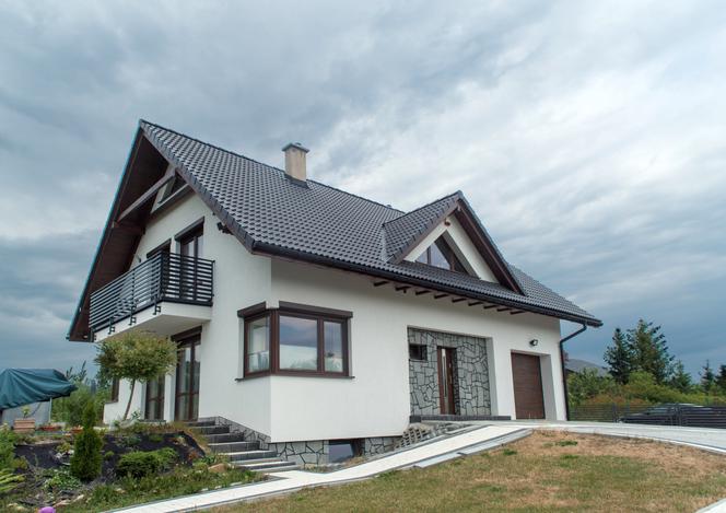

Wybierając tynk i inne produkty do ocieplenia domu powinniśmy kierować się nie tylko względami wizualnymi, ale przede wszystkim parametrami i jakością systemu ocieplenia. Powinien on chronić elewację przed glonami i porostami, pojawiającymi się często w postaci brzydkiego, zielonego nalotu. Firma Bolix prezentuje tynki, preparaty gruntujące i farby silikonowe, które zapewnią zdrowie i piękno elewacji naszego domu.
Elewacja naszego domu narażona jest na szkodliwe działanie czynników zewnętrznych, powodujących zabrudzenia i powstawanie zielonych nalotów (skażenie mikrobiologiczne). Czego przyczyną jest zacinający deszcz, śnieg, oraz otoczenie, w którym znajduje się nasz dom – spaliny samochodowe, pyłki z drzew i krzewów, dym z kominów domów sąsiadujących. BOLIX opracował nowoczesną technologię DEEP PROTECTION, która ma uchronić naszą elewację od przenikania szkodliwych czynników, powodujących zabrudzenia i uszkodzenia
