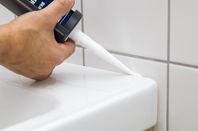

Spoiny silikonowe w łazienkach są narażone na codzienne działanie wody, a jeśli dodamy do tego brak odpowiedniej wentylacji pomieszczeń oraz wpływ korozji biologicznej, okazuje się, że mogą one szybko stracić swój estetyczny wygląd i funkcjonalność poprzez pojawienie się zażółceń czy pleśni. Jak zatem działać, by raz wykonane spoiny chroniły newralgiczne miejsca przed wilgocią i zachowały swoje parametry jak najdłużej?
W pomieszczeniach sanitarnych, gdy konieczne jest wykonanie wypełnienia szczelin między kabinami prysznicowymi, wannami, umywalkami a ścianami, swoje zastosowanie znajdą silikony sanitarne. Służą one także jako środek spoinujący w narożnikach wykonanych z płytek ceramicznych oraz do uszczelniania połączeń urządzeń sanitarnych. Kluczowe przy wyborze odpowiedniego silikonu są warunki aplikacji, takie jak wilgotność, temperatura, obecność agresywnych substancji chemicznych czy rodzaj podłoża. Silikon powinien mieć odpowiednią przyczepność – inną w przypadku powierzchni porowatych, inną w przypadku gładkich. Silikony sanitarne neutralne należy wybrać zwłaszcza do sanitariatów akrylowych.
Silikon Sanitarny Neutralny “Idealna Łazienka” z powodzeniem można wykorzystywać do wypełniania szczelin oraz tworzenia elastycznych i trwałych połączeń pomiędzy powierzchniami. Stosuje się go także w tych miejscach, gdzie pod wpływem zmian temperatury lub czynników mechanicznych spoiny zmieniają nieznacznie objętość lub przemieszczają się (czyli “pracują” np. pod wpływem drgań), takich jak wanny, brodziki i inne elementy wyposażenia łazienek, narażone na obciążenia.

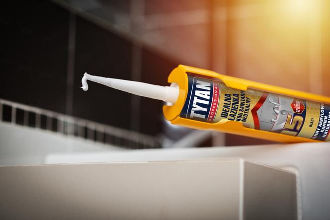

Silikon Sanitarny Neutralny “Idealna Łazienka” to neutralny szybkoutwardzalny uszczelniacz silikonowy, który jako jedyny na rynku  posiada 15-letnią gwarancję odporności spoiny na grzyby i pleśnie, a na dodatek nie wydziela szkodliwych związków MEKO, toksycznych dla użytkownika. Tworzy naskórek już w 15 minut, a po utwardzeniu niekurczliwą i elastyczną spoinę, co zdecydowanie przyspiesza pracę wykonawcy i ułatwia aplikację. Produkt jest także wolny od związku MEKO (metyloetyloketoksymu) – toksycznego związku organicznego, który może mieć negatywny wpływ na zdrowie człowieka i środowisko, zatem doskonale wpisuje się w trendy „Health and Environmet Friendly”. Posiada również etykietę bardzo niskiej emisyjności lotnych związków organicznych i klasyfikację A+. Jest praktycznie bezzapachowy, co podnosi komfort pracy wykonawcy.

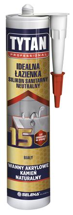

Silikon Idealna Łazienka TYTAN
Autor: Tytan
Zalety silikonu neutralnego:
  • 15 lat gwarancji na spoinę - najdłuższa gwarancja na rynku
  • Szybka i łatwa aplikacja: nawet dla niewprawnego wykonawcy
  • Bardzo dobra przyczepność do powierzchni gładkich i porowatych
  • MEKO free – produkt całkowicie wolny od szkodliwego związku MEKO
  • Bez zapachu
Wodoodporny
  • Odporny na pleśnie i grzyby
  • Trwały kolor, nie żółknie wraz z upływem czasu
  • Odporny na promieniowanie UV i zmienne warunki atmosferyczne
  • Wysoka odporność na środki czyszczące i detergenty
  • Do pomieszczeń o wysokiej wilgotności
  • Do stosowania wewnątrz i na zewnątrz
  • Można stosować nawet przy wysokich temperaturach do +40’C
Zastosowanie silikonu neutralnego:
  • Uszczelnianie obrzeży wanien akrylowych, umywalek, kabin prysznicowych z PVC, brodzików i basenów oraz innych urządzeń sanitarnych
  • Spoinowanie płytek ceramicznych i połączeń narożnych
  • Uszczelnianie instalacji wodociągowych i kanalizacyjnych, rur i łączników PVC
  • Uszczelnianie blatów kuchennych i zlewozmywaków
  • Wypełnianie szczelin przy dekoracjach, kurtynach i pustakach szklanych
  • Uszczelnianie elementów budowlanych i konstrukcyjnych z betonu, drewna, metali, cegły, tworzyw sztucznych i płyt g-k
  • Uszczelnianie połączeń, dylatacji i szczelin budowlanych, także w pomieszczeniach o podwyższonej wilgotności
Parametry techniczne:
  • Kolor: bezbarwny lub biały
  • Konsystencja: gęsta pasta
  • Czas utwardzania: 3 mm/ 24 h*
  • Twardość Shore A (ISO 868): 24 ± 2
  • Odporność temperaturowa (po utwardzeniu): od -40°C do +100°C
  • Temperatura aplikacji: od +5°C do +40°C
  • Wydłużenie przy zerwaniu (ISO 8339): > 120%
  • Moduł przy 100% wydłużeniu (ISO 7389):     0,40 ± 5 MPa
  • Czas obróbki: 5 - 10 min.*
 *Mierzone w temp. 23ºC i wilgotności względnej 50%. Niższa temperatura i wilgotność oraz większa grubość spoiny wydłużają czas utwardzenia.
