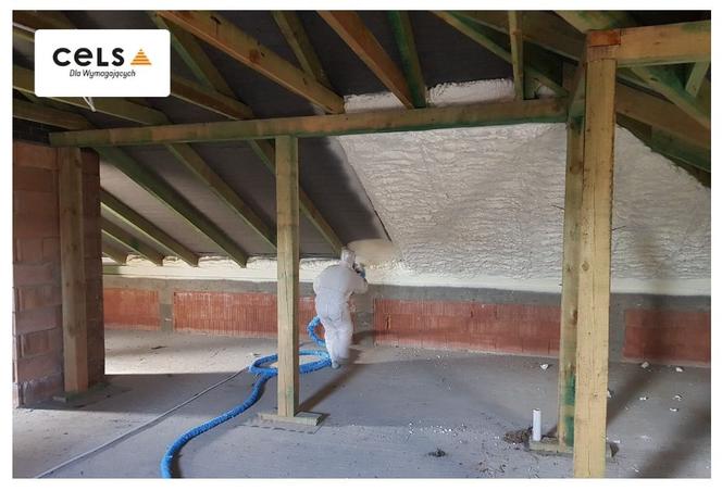

1. Czy na wybór grubości ocieplenia pianą ma wpływ lokalizacja inwestycji?
Odpowiedź eksperta: Tak. Inna grubość izolacji wystarczy w mieście, gdzie jest duże zagęszczenie budynków lub w domu budowanym w otoczeniu lasów, a jeszcze inna w miejscu narażonym na silne podmuchy wiatru. Położenie geograficzne jak najbardziej ma znaczenie. Dom który jest narażony na podmuchy wiatru np. na wybrzeżu lub w górach, albo budowany w miejscach gdzie temperatura roczna jest najniższa powinien być wyposażony w bardzo dobrą izolację, aby nie narazić budynku na szybkie wychłodzenie. Jasne jest też to, że ocieplenie powinno być jak najbardziej szczelne i wykonane precyzyjnie. Według aktualnych normy (WT 2017) grubość warstwy izolacji w przegrodzie dachowej powinna spełniać minimalne wymagania tak aby wartość współczynnika przenikania ciepła U była nie większa niż 0,18 [W/m2*K]. Dla piany otwarto-komórkowej o wartości lambda = 0,037 jest to grubość 21 cm. Warto zaznaczyć, że już w roku 2021 norma ulegnie zmianie, a następstwem będzie zwiększenie grubości ocieplenia dla przegród dachowych, aby uzyskać współczynnik U 0,15 [W/m2*K]. Dla podanego wyżej przykładu będziemy musieli zastosować już grubość przynajmniej 25 cm. Zawsze jednak polecam rozmowę z doradcą technicznym, który przyjedzie na budowę i doradzi jaka grubość izolacji będzie najlepszym rozwiązaniem w danym przypadku. W większości dobrych firm taka konsultacja, doradztwo i wycena wykonania ocieplenia jest usługą bezpłatną i niezobowiązującą, a może być bardzo pomocna w doborze grubości ocieplenia dachu.
2. Czy ocieplając poddasze pianą konieczna jest paroizolacja od strony poddasza?
Paroilozolacja to materiał, który jest barierą dla pary wodnej, ale nie tylko. Oczywiście sam materiał nie jest w stanie poradzić z tym zjawiskiem, dlatego bardzo istotnym elementem jest również sprawnie działająca wentylacja. Montaż foli paroizolacyjnej wykonujemy od środka pomieszczenia, tj. między ociepleniem, a płytą kartonowo-gipsową. Powłoka powinna być wykonana bardzo szczelnie, z zachowaniem szczególnej uwagi na łączeniach folii, a także muru i innych przylegających elementów używając specjalnych taśm do izolowania łączeń. Prawodłowo wykonana paroizolacja zapewnia również dodatkową szczelność przegrody. Gdy przegroda jest wykonana z użyciem membrany wysokoparoprzepuszczalnej bardzo dobrym rozwiązaniem jest zastosowanie folii paroizolacyjnej aktywnej. Przy wyborze odpowiedniej folii paroizolacyjnej warto zwrócić uwagę na współczynnik Sd, który określa liczbę gramów pary wodnej, jaka w ciągu doby jest w stanie przeniknąć przez 1 m2.
