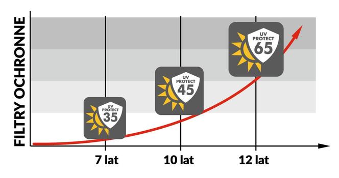

Dlaczego słońce jest szkodliwe dla drewna?

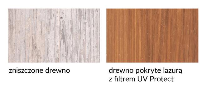

Mogłoby wydawać się, że latem, gdy jest słonecznie i ciepło, przy stosunkowo niewielkiej ilości opadów, niezabezpieczone drewno ogrodowe jest bezpieczne. Nic bardziej mylnego. Indeks promieniowania UV jest latem bardzo wysoki, a promienie UV "atakują" powierzchniowe warstwy drewna i powodują ich utlenianie, które objawia się:
  • utratą koloru drewna – staje się ono szare i traci walory estetyczne,
  • osłabieniem zewnętrznej struktury drewna.
Dlatego drewno wystawione na działanie promieni słonecznych powinno być zabezpieczone produktami zawierającymi filtry anty-UV, które chronią powierzchnie drewniane przed szkodliwym działaniem słońca. W przypadku lazur ochronnych Polski Klimat V33 skuteczną ochronę przed promieniami słonecznymi zapewnia technologia UV Protect. Filtry anty- UV oraz pigmenty zawarte w lazurach zapobiegają zmianom koloru oraz niszczeniu struktury powierzchni. 3 stopniowa skala UV 35, 45 oraz 65 zapewnia kolejno 7, 10 i 12 lat bezproblemowego użytkowania.

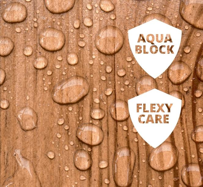

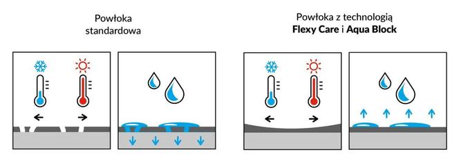

Wilgoć i wahania temperatur – kolejni wrogowie drewna
Pod wpływem opadów i wysokiej wilgotności powietrza drewno na zmianę pęcznieje i kurczy się, co jest określane mianem zmian objętościowych. Zmiany te są potęgowane wahaniami temperatury i prowadzą do uszkodzenia struktury drewna przez powstawanie mikroszczelin. Dlatego niezwykle ważne jest, aby powłoka ochronna na drewnie zabezpieczała je przed wodą oraz była elastyczna. Elastyczna powłoka sprawia, że gdy drewno „pracuje”, bariera zabezpieczająca je przed wnikaniem wody i promieniowaniem UV pozostaje nieprzerwana.
W produkcji Lazur V33 z gamy Polski Klimat zostały zastosowane dwie technologie – Aqua Block i Flexy Care, które skutecznie radzą sobie z pogodowymi wyzwaniami. Utworzona przez lazury powłoka jest hydrofobowa, dzięki czemu krople wody nie wnikają w głąb drewna, lecz spływają po jego powierzchni. Powłoka tworzona przez te lazury jest też elastyczna - pracuje wraz z drewnem podczas zmian objętościowych, zabezpieczając jednocześnie drewno przed powstawaniem mikroszczelin i wnikaniem wody.
