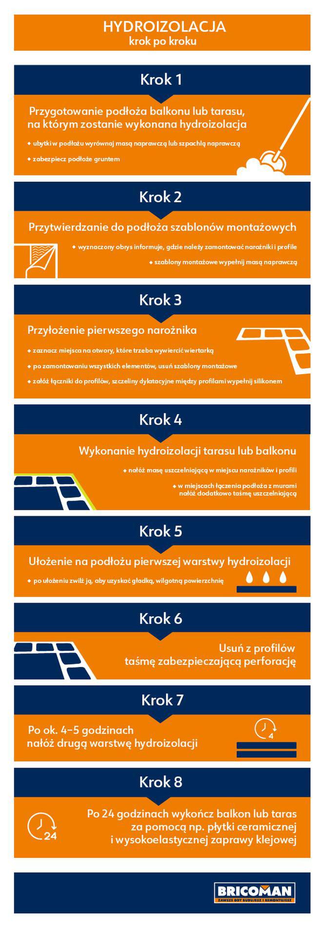

Przykładowa hydroizolacja tarasu krok po kroku
Poniżej przedstawiamy przykładowy sposób wykonania hydroizolacji balkonu wykończonego płytkami ceramicznymi. W podobny sposób powinna zostać wykonana hydroizolacja tarasu.
  • Krok 1. Pierwszy etap to przygotowanie podłoża balkonu lub tarasu, na którym zostanie wykonana hydroizolacja. Ewentualne ubytki w podłożu powinny zostać wyrównane masą naprawczą lub szpachlą naprawczą. Następnie podłoże trzeba zabezpieczyć gruntem.
  • Krok 2. Przytwierdzanie do podłoża szablonów montażowych. Dzięki temu powstanie obrys, na którym zostaną zamontowane narożniki i profile. Szablony montażowe należy wypełnić masą naprawczą.
  • Krok 3. W kroku trzecim nadszedł czas na profile i narożniki. Montaż rozpoczyna się od przyłożenia pierwszego narożnika. Zaznacza się miejsca na otwory, które trzeba wywiercić wiertarką. Profil mocujemy za pomocą kołków rozporowych. Pozostałe profile i narożniki przytwierdzamy w ten sam sposób. Po zamontowaniu wszystkich elementów można usunąć szablony montażowe. Zakładamy łączniki do profili, a szczeliny dylatacyjne między profilami wypełniamy silikonem.
  • Krok 4. Kolejny etap to przystąpienie do wykonania hydroizolacji tarasu lub balkonu. Najpierw nakłada się masę uszczelniającą w miejscu narożników i profili. W miejscach łączenia podłoża z murami nakładamy dodatkowo taśmę uszczelniającą.
  • Krok 5. W kolejnym kroku należy ułożyć na podłożu pierwszą warstwę hydroizolacji. Potem warto ją nieco zwilżyć. W ten sposób uzyskamy gładką, wilgotną powierzchnię.
  • Krok 6. W czasie oczekiwania na wyschnięcie pierwszej warstwy hydroizolacji należy usunąć z profilów taśmę zabezpieczającą perforację.
  • Krok 7. Po odczekaniu ok. 4–5 godzin można przystąpić do nakładania drugiej warstwy hydroizolacji.
  • Krok 8. Nie wcześniej niż 24 godziny od nałożenia drugiej warstwy hydroizolacji można przystąpić do wykończenia balkonu lub tarasu. Można do tego wykorzystać np. płytki ceramiczne i wysokoelastyczną zaprawę klejową.
Uwaga! W przypadku wykonywania tarasów i balkonów bardzo ważne jest nadanie poszczególnym warstwom odpowiednich spadków. Dzięki temu gromadząca się na nich woda opadowa lub użytkowa (pozostała np. po myciu powierzchni) zostanie odprowadzona zgodnie z zamierzeniem: ku dedykowanym zewnętrznym krawędziom, do rynien lub rur spustowych.
